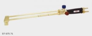

Riso SK napsal(a):
m.evil napsal(a):
Riso SK napsal(a):
sory trošku Vas opravim toto som rozmýšľal aj ja ale z hodin ide hadica kylsikova a tak na rukoveti by bol problem .
Jaky zas problém ?
Veď normalne použiješ 2 kusy regulátorov.
Jeden  daš na kyslikovu fľašu a druhy daš na fľašu s propanom.
Od toho hadice k horáku.
Ak neviete pred horakom je ešte rukoväť na ktorej su šrubenie  jeden zavit je 3/8 a druhy je 1/4 . A kde zapojim ten druhy ak obidva budu 1/4 ?
A čo s tym maju spoločne závity šrobenia?
Veď normalne napichneš hadicu na rukoveť , daš na to sponu  , utiahneš a hotovo .
http://www.svarforum.cz/forum/uploads/thumbs/174_horak.jpg
Samozrejme hadicu si kupiš original na propán-bután.
Hadice sa z toho daju zhodiť dole , bez toho aby si to šrobenie daval dole......
Editoval m.evil (23-11-2010 00:26:40)

m.evil napsal(a):
Riso SK napsal(a):
m.evil napsal(a):
Jaky zas problém ?
http://www.svarforum.cz/forum/uploads/t … _horak.jpg
No jen pozor na to, že kyslíková hadice ma vnitřní průměr cca 6 mm a acetylenová 9 mm, nemusí se vám podařit na stávající hadicové koncovky na hořáku nasadit kyslíkovou hadici. Sice nesouhlasím s tím, aby se kyslíková hadice použila pro plyn, ale není lepší řešení soustružená přechodka na ten správný rozměr, která bude našroubovaná mezi kyslíkovou had, spojkou a plynovou přípojkou na rukojeti??
