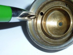

Dobrý večer, ať nezakládám zbytečně nové téma. Koukám že je tady na fóru asi pár profi autolakýrníků. Chtěl bych poprosit o radu. Na čem závisí jak je široký ten rozprach ze stříkací pistole? Nemám nějakou super značkovou pistoli, ale není to už nějaká sr...a za 3 stovky. Řekněme lepší hobby třída. Trysku mám 1,4mm a horní nádobku. Boční kolečko na štelování šířky rozprachu nebo jak to nazvat mám naplno. Ale i přesto to dělá hodně úzký kužel, řekněme 10cm, možná o nějaký centimetr více. Co jsem koukal na netu, tak na youtube mívají ten kužel odhadem 30cm, možná i více.
Je to slabým kompresorem, moc hustou barvou? Děkuji

Používám většinou na auta Akryl. Ale mě se jedná o to, proč mi to dělá jen takový úzký kužel, jestli mám moc hustou barvu, málo vzduchu, nebo proč?

Je potřeba pročistit dírky ve vrtuce,přidat vzduchu do vrtulky a začne to dělat kužel až úzkou stěnu.

Myslíte vrtulku co? Ten kryt v předu co se dá otáčet a kryje trysku?
Každá dobrá pistol má pro řízení dva vduchové okruhy,jeden na obtékání trysky s jehlou(vnitřní) a druhý na ovládání šířky sříkacího kužele(vnější)
Tento vnější okruh právě posílá vzduch do vrtulky(ty dva zobáčky vepředu) Pokud je to ucpané,vždy bude stříkat jen kruh.

No ale i když mám čistou pistoli, tak to tak stříká.

Zapomněl jsem napsat o jakou pistol se jedná, omlouvám se. Je to Sico Tools RP 1,4. Kdo to vyrábí nevím, asi čína. Ale oproti těm šmejdům z OBI, Hornbachu apod. za 500 se to srovnávat nedá. Už má trysku i jehlu z nějaké kvalitnější oceli, nemá ten debilní silonový kroužek s dírkami atd. Co přesně znamená to RP nevím, v obchodě mi kdysi bylo řečeno středotlaká. HVLP jsem nechtěl, nemám tak silný kompresor.

Ten debilní kroužek s dírkami má dva řádky dírek.Vnitřní řádek je na obtékání trysky s jehlou,vnější řádek na vzduch do vrtulky-kterým se právě seřizuje ta šířka stříkání-na to se používá většinou horní méně často boční seřizovací šroub nebo páčka.

Tento plastový kroužek už u mé pistole není, já ho mám z kovu a je součástí pistole.

Nejsem autolakýrník a auto jsem lakoval jen dvakrát v životě, ale co jsem tak zběžně kouknul na net, tak úzký paprsek z pistole by měl mít příčiny:
- opotřebovaná tryska
- vysoká viskozita (hustota) materiálu pro daný tlak
- špatně nastavený nebo znečištěný systém regulace paprsku
- moc jemné filtrační sítko
- již od základu nevhodná konstrukce u levných pistolí
Už víc jsem toho nenašel. Pokud máš všechno OK, tak ti asi nezbude, než si koupit pistoli, která podle toho youtube dělá ten široký paprsek.
Edit.: asi je i důležitý, jestli to dělá hned od začátku nebo se to časem postupně zužuje.

Varoku, ta tvoje pistole není žádný šmejd. Zkontroloval bych průchodnost všech dírek. Zkusil bych jen s ředidlem, jak funguje regulace vzduchu, jestli to má vliv na tvorbu obrazce, dále také  regulaci celkového množství vzduchu (spodním šroubem). Pokud toto všechno bude správně fungovat, tak pak bude zbývat jen viskozita barvy. Pokude vš správně funguje, a barva bude hodně hustá, tak bude průtok barvy malý a často to bývá spojené s "frčením". Pohárek, na kontrolu vizkozity máš?
