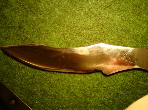

#23 05-02-2011 22:00:52
Riso SK
Registrovaný: 06-11-2010
Příspěvky: 857
Re: Nôž
http://www.svarforum.cz/forum/uploads/thumbs/2385_dsc02290.jpg
#24 05-02-2011 22:05:03
Riso SK
Příspěvky: 857
Re: Nôž
Tak , to čo je na obrázku je výtvor za dnešný deň . Musím poznamenať lades , máš pravdu , z toho plechu sa to neoplatí robiť . Dostal som veľký plech z nerezu tak možno neskôr skúsim niečo urobiť aj z toho . No len zase by som potreboval radu ako s nerezom ? Ten plech je oničom ( posúď obrázok ) neviem ho vôbec  vyleštiť . Skúšam to aj flexou , všeličím , ale aj tak to nejde .
#25 05-02-2011 23:20:51
Re: Nôž
U nerezi bych v první řadě vyzkoušel jestli je austenitická(na nože zcela nevhodná)  nebo feritická kde je jakás takás šance že se povede zakalit.Tohle v případě že neznám konkrétní třídu materiálu.Zkouška je zcela jednoduchá zatímco na feritickou nerez se magnetka přchytí na austenitku nikoliv.Z našich ocelí dle ČSN se na nože dají použít tyto:17 023,17 024,17 029,17 030,17 031,17 042 a nezanormovaná17 033 a ještě asi 2 typy o kterých se mnoho neví s čísly 17 100 něco(mezi 110 a 155).Leštění je vždycky největší "pakárna" a to platí o těch titěrných dokončovacích pracech které nejsou z hlediska výroby jako celku moc vidět.K leštění je potřeba přihlížet již ve fázi broušení a uvědomovat si že každý rýpanec dolík apod. budu muset z povrchu odstranit,kor u leštěné čepele kde jsou nerovnosti patrné okem již na první pohled.Je tedy dobré po vyhrubování čepele na brusce vzít kus rovného prkna,omotat jej smirkem na kov zrnitosti cca 180 grit a všechny tyhle nerovnosti ostranit.Až mám rovný povrch pokračuju smirkem zrnitosti 240-320 dokud jou na povrchu patrné stopy po předchozí zrnitosti,takhle pokračuju k jemnějším a jemnějším dokud nedosáhnu uspokojivého vzhedu(já končívám  na 1500-2500grit)i když teď mám pásovou brusku na které už udržím rovinu,takže valím i finále na pásech A16 nebo A6(značení zrnitosti pásu u 3M odpovídá 1200 a cca 2200grit).Smutná je kapku vyšší cena brusiva
