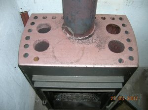

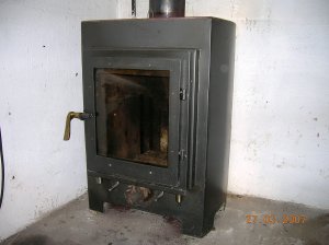

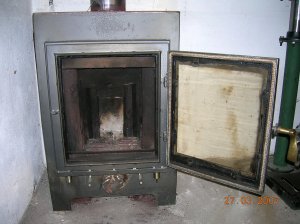

#39 11-02-2011 15:46:55
jole
Místo: Ústí nad Labem
Registrovaný: 26-05-2010
Příspěvky: 553
Re: stavba kamen
Tady jsou ty moje kouřící kamna.Asi jsou moc veliká vstupní dvířka a malý průměr komína. Jole.

#40 11-02-2011 16:38:51
hanzel 30
Místo: trenčín
Registrovaný: 31-01-2011
Příspěvky: 157
Re: stavba kamen
priemer komina je dostatočny  a aky maš komim s vloskov alebo bez a vobec čistiš komin,a ete ma na to vliv atmosferike podmienky a ked to otvaraš treba to zo zaciatku len pootvorit lebo ked to prudko otvoriš tam maš vsetok dym v izbe

#41 11-02-2011 17:34:34
jole
Příspěvky: 553
Re: stavba kamen
Jsou to kamna v garáži, komín je asi 4m. Je to topenářská trubka 150, venku izolovaná skelnou vatou a plechovým obalem. Je pravda, že terén kolem garáže je z jedné strany kopec a z druhé rokle. Jestli je tam špatné proudění, nevím. Nejhorší je to tehdy, když je zima a inverze. Ale to je pak asi normání. Někdy topí bez problémů. Hlavně při bezvětří.Jole.
#42 11-02-2011 18:03:12
hanzel 30
Místo: trenčín
Příspěvky: 157
Re: stavba kamen
komín musi previšovat okolite prekažky ked si v jame inak turbulentne prudenie ti zraža spaliny späť  asi ti pomože len vyšší komín

#43 19-02-2011 10:55:07
memo
Registrovaný: 06-02-2011
Re: stavba kamen
Pro Jole: Pěkná práce. Děkujeme za foto. Přemýšlel jsem o tom, jestli by to nechtělo mít prostor nad horní hranou dvířek k vyústění kouřovodu jak to napsat "jakoby hlubší". Aby spaliny tvořené hořením se kumulovaly ve větším objemu prostoru než jsou odtaženy tahem komína ven. Myslím si, že při 4m komínu je menší tah vzhledem k objemu prostoru nad dvířky. Možná by to chtělo přidat jeden metr komína navíc a před otevřením dvířek úplně otevřít komínovou klapku. Protože úprava kamen odříznutím vrchu a navařením vyššího objemu prostoru se mi zdá u hotových kamen dost pracná.
K tomu deflektoru, taky nevím přesně, ale domnívám se, že je to takový přibrždění odtahu spalin, těsně před tím než se dostanou vlastním tahem komína do kouřovodu. V marketech v kachl. kamnech a krb.vložkách to řeší i šamotovou kachlí sklopenou pod úhlem směr kouřovod, kde nižší hrana kachle je umístěná směrem ke dvířkům a vyšší ke kouřovodu.
