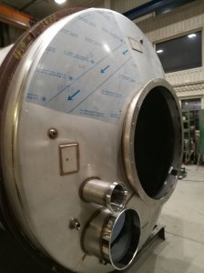

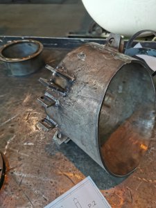

.....Tou směskou a drátem dej pak info jak to dopadlo ......

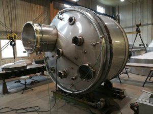

napr. takto - minuly rok - zakaznik si objednal nerezovu nadrz (cisternu) s tym, ze revizny prulez si doda big_smilebig_smilebig_smile
robi im to nejaky garazista, okrem mnozstva dalsich zavad (ovalita, pouzity material, ...), to povaril prave plynom ArCo2 82/18 (aspon tak to zdovodnil)

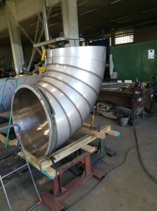

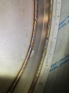

http://www.svarforum.cz/forum/uploads/thumbs/2227_img_20200425_091706.jpg
vies si predstavit, ze by sme to cudo navarili napr. na takuto nadrz?

@rcp
Ten první obrázek, to je katastrofa! Navíc, nerez svařený směsi ArCo2 82/18% je z hlediska korozivzdornosti velmi problematické(nepřijatelné).  A ten druhý obrázek vypadá velmi dobře. To je nerez a svařené metodou MIG? Jaká směs? Jaký materiál. A to vrchní víko je svařené jakou metodou? My jsme ve firmě takové díly o velkém průměru a tloušťce stěny kolem 20mm svařovali SAW poloautomatem. Ty menší MIGem, směsí Ar/O2 98/2% nebo i electrodou  (SMAW) Popřípadě i trubičkovým pod CO2.
Editoval Frank (15-04-2021 12:45:44)
#37 15-04-2021 12:58:00

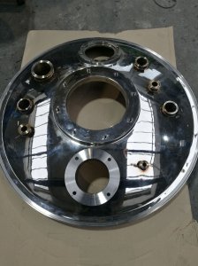

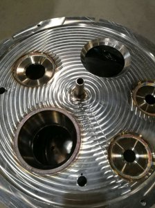

Re: svařování nerezu Ar82% CO2 18%

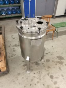

na druhej fotke je vsetko tig - cele je to 3-ky plechu
takmer vsetko ideme tigom (odhadujem minimalne tak 90%)
migom iba nejake vystuhy, patky - plyn 98/2
nerobime seriovky, takmer kazda nadrz je orginal - pre potravinarsky a farmaceuticky priemysel
obcas sa objavi nejaka seria 2-3 kusy niecoho
automat bol, ale prave preto sa predal - bol to skor ekonomicky nezmysel to vzdy prestavovat na jednu konkretnu nadrz (iny priemer, ina hrubka materialu, ....., pripravit, previest na inu halu pod automat, ......)

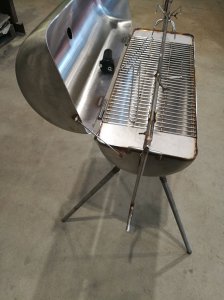

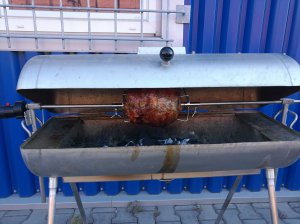

ja neviem - ja by som radsej prehodnotil ten 0,8-1mm hruby plech
to bude sialene, co to bude robit - nie len pri zvarani, ale aj potom, az v tom zakuris
3mm nie je uplne nezmysel, je to sice tazsie, ale funguje presne, ako ma....
toto zvladne naraz dve 3-3,5kg krkovicky a odnesie ho v pohode 1 chlap
http://www.svarforum.cz/forum/uploads/thumbs/2227_dsc_0027_29.jpg

Jarynn napsal(a):
Furt jsem se nejak klonil k te ohýbané krabici, protože soused kousek vedle má velkou ohýbačku a s plechem umí...

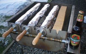

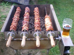

Jarynn: Jestli pořád trváš na tom 1mm (resp.0.8) nerez plechu (ať už kvůli hmotnosti, ceně nebo možnosti ohýbání u souseda), tak to spoj nerezovými trhacími nýty.
Svařit to je opravdu problematické, ať už jakoukoliv metodou, "jen" bodově, apod. Jak už psal rcp, i při zatopení se bude takový "papír" neskutečně kroutit a nafukovat. I nevratně.
Já mám koryto na gril z 3mm a dle žáru v něm chodí nožky pod ním i 3cm různě do stran.

davor: ten pohon..... nema chybu.... big_smile
Pohon? Vidíš jen převod! O pohon se stará motorek ze stěračů Felicie I, trafo 240/12V, reverz samozřejmostí (kvůli směru zafalcování alobalu, aby nabíral rozehřátý tuk a nevylíval ho ven...)
