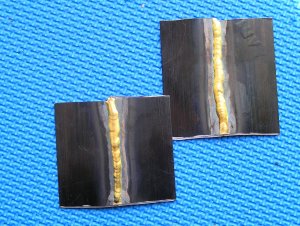

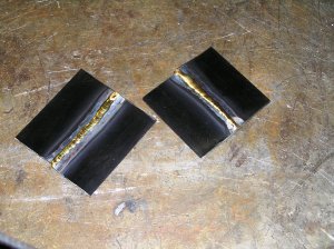

Vrátím se k původnímu - měl jsem trochu čas na experimenty a tak jsem zkusil TIG pájení na kouscích plechu tl. 0,6mm Al bronzem ERCuAl-A1/CuAl8. Jde to, ale na tak tenkém plechu opravdu moc super to není. Ale tak od tl. 1,2 už to jde super. Pájet je ale nutno použitím TIG AC, při TIG nastaveném na DC (tradičně), se na povrchu tvoří vrstvička oxidu Al a jde to mizerně.
http://www.svarforum.cz/forum/uploads/thumbs/213_p3300016.jpg
http://www.svarforum.cz/forum/uploads/thumbs/213_p3280015.jpg
