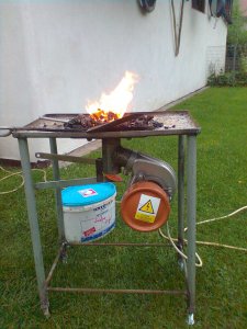

letos jsem dokončil malou výheň z litinových dvířek od pojistkové skřínky ,ventilátoru z turbokotle a funguje supr na kovářské uhlí foto ti mohu poslat na email ,neumím vložit

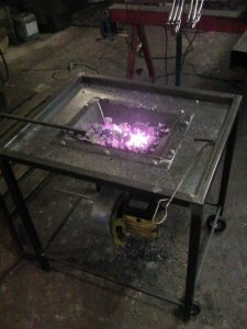

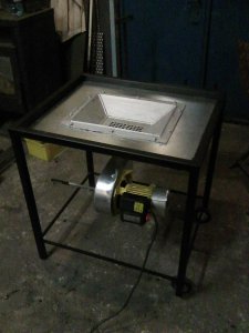

Návody na výrobu výhně doma jsem na netu někde viděl-na občasné použití stačí vyrobit ohňovou mísu z ocelové pásoviny(ideálně žáruvzdorné,ale i obyčejná 11 373 vydržela hobby kováři přes 2 roky než si vydělal na normální výheň)80 až 100x10mm-seřezat tak aby se z toho sestavil trychtýř ve tvaru komolého jehlanu,nastehovat následně svařit a podle svých možností a dostupného materiálu vyrobit klapku popelník a přívod vzduchu(zdroj může být ventilátor z auta,vysavač nebo fukar)-fantazii se meze nekladou.

Nechci kritizovat, ale ten střed je jen z obyč plechu? To podle mě moc dlouho nevydrží. Na něj by to chtělo splašit někde v kovošrotu origo ledvinky.
Je to 10x120 pásovina 11373.Uvidíme ,použil som čo dielňa dala.Nemám v pláne toho nejako veľa kuť.Pohrať sa a občas si len pomôcť...
