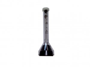

Pri certifikácii podľa 3834-2 sme dostali dutku, že nemáme skalibrovaný prietokomer plynu viď. obr. Tak by som sa chcel spýtať či neviete kde by sa to dalo skalibrovať.
http://www.svarforum.cz/forum/uploads/thumbs/3617_kontrolny_prietokomer_plynu.jpg

je smutné kam až se řemeslo dostalo, úředně ověřovat průtok plynu sad to snad má být na kvalifikovaném posouzení svařeče...
dnes je nutný na vše certifikát, hlavně že mám na vše "papír" ale podpůrná konstrukce mostu na Slovensku stejně spadne
stačí napsat do google kalibrace průtokoměru, v česku vyleze třeba toto
http://www.kalibrace.info/prutok.html

Na slovensku som kôli tejto kalibrácii kontaktoval už hádam všetky kalibračné pracoviska a nikto to nerobí.
Všetci robia len budíky.

Pokud jste dostali důtku , tak tam musel dohled napsat o který odstavec normy se opíral . Já tam vidím několikrát kontrolu přídavných materiálů atd . kalibraci zkušebních strojů na zkoušení svarů , ale o kalibraci průtokoměru ani slovo .

Re: Certifikácia podľa 3834 - 2
