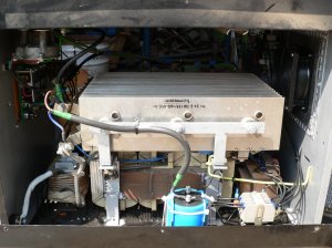

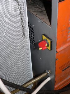

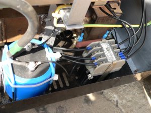

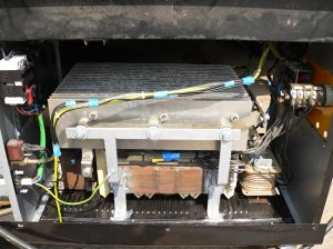

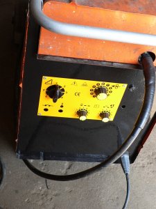

Tak jsem po nějaké době studování zde na fóru a shánění potřebných součástek konečně zprovoznil svoje první cočko. Zatím to ještě není definitivně dodělaný,ale svařuje jak víno.
Jako základ posloužil starý stroj z produkce CEMACS Welding division Italy MAXIMA MIG 190 T , který jsem dostal zadarmo jako nefunkční s odpálenou regulací posuvu a bez usměrňovače. Z původních věcí zůstala skříň, trafo + tlumivka (Al), přepínač pozic, stykač, plyn. ventilek a posuv s hořákem (ten jsem zrepasoval).
Dodal jsem usměrňovač (Hermann 450 A) - vím že je značně předimenzovaný,ale nekupte ho za 700,- i s poštovným smile , síťový spínač 3f, nový ventilátor chlazení, pomocné trafo 125 VA 5,2A , vyhlazovací kondenzátor 33000 uF 85VDC z produkce Philips (vybíjecí odpor 600 Ohm 12W, jiný jsem nenašel), řízení posuvu KTC 112 Omicron + přední panel a knoflíky a jako poslední panelový konektor na kostřící kabel.

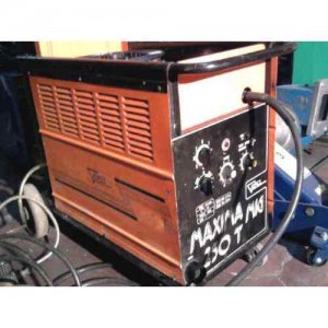

Takto svářečka vypadala původně:

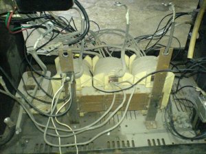

Vnitřek skříně - nic pěkného to nebylo:
http://www.svarforum.cz/forum/uploads/thumbs/2267_puvodni.jpg
Nyní to vypadá následovně:
http://www.svarforum.cz/forum/uploads/thumbs/2267_predek.jpg

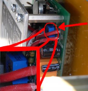

A hned po prvních zkušenostech bych se rád obrátil na ty, kteří do svých strojů montovali řízení posuvu z OMI 165 KTC112.
Jde mi o to,že bych potřeboval snížit počáteční (minimální) rychlost posuvu,protože i na nejmenší otáčky to jede docela rychle a mohu vařit až od pozice 3 na trafu. V nějaké diskusi zde jsem četl,že to jde doladit trimrem na desce, jsou tam dva (modrý a černý).
http://www.svarforum.cz/forum/uploads/thumbs/2267_rizeni_posuvu.jpg
Předpokládám, že by to měl být ten modrý, jen chci od někoho ujistit,že se nepletu, abych nesáhl jinam. Nejsem elektrikář, ale vím, jaká umí být elektřina svině.
#3 25-04-2011 17:20:31
Re: Cemacs MAXIMA MIG 190 T
najdete diskusi diskovery stavba omi 165 tam je napasano ktery z tech dvou trimru se ma poladit mam taky tu jednotku ktc 112, ale už je to skoro 2 roky co jsem ji d osvařečky namontoval a posuv trimrem doladil pak jsem dale svařečku přestavoval do dnešní podoby a vice již nepotřebuji ted jen menim špičky v hořaku a svařecí drat podle potreby jestli na plech nebo na neco silnejšího....
