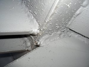

Občas se tady na foru probírá kvalita svařečských prací a řeší se postoj svařečského personálu ke svým povinostem.To co jsem ale nafotil na nově postaveném vagonu tureckých železnic, to jsem ještě neviděl( a že jsem zvyklý na hodně).Nutno ještě podoknout, že se nejedná o nějakou zaostalou špelunku kde vesničtí kováři na koleně snad svařují vagony, ale o podnik s 1500 zaměstnanci vybavený moderními technologiemi pro dělení, tváření a svařování kovů.
http://www.svarforum.cz/forum/uploads/thumbs/769_hpim8986.jpg

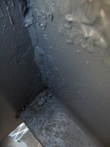

Svary čelníku(místo kde jsou nárazníky.Značně namáhané)

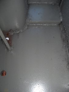

http://www.svarforum.cz/forum/uploads/thumbs/769_hpim8989.jpg

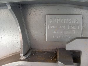

Vnitřní svar čelníku

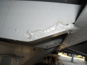

Svary nosné konstrukce vagonu

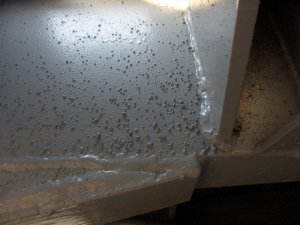

http://www.svarforum.cz/forum/uploads/thumbs/769_hpim8997.jpg

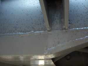

Rozstřik na svarech podélných výztuh vagonu

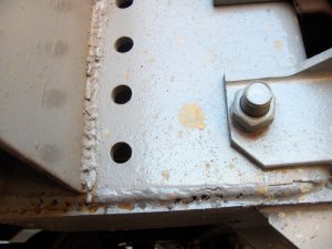

http://www.svarforum.cz/forum/uploads/thumbs/769_hpim9005.jpg
Svary na rámu podvozku vozu.Značně namáhaná část

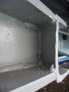

http://www.svarforum.cz/forum/uploads/thumbs/769_hpim9010.jpg
Svary výztuh rámu vagonu

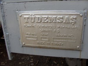

http://www.svarforum.cz/forum/uploads/thumbs/769_hpim9000.jpg
Výrobce tohoto paskvilu.....
http://www.svarforum.cz/forum/uploads/thumbs/769_20100201_104033_1_2_1.jpg
....hrdě všude ukazuje, že jeho výrobky jsou v souladu systému řízení kvality podle norem ISO 9000
#2 31-05-2011 16:57:33
Re: Jen pro silné povahy
no ako je vidno ked sa chce tak aj typek co ma v ruke zvaracku len 5 minut moze pracovat v zavode smile
#3 31-05-2011 21:09:16
Příspěvky: 4643
Pokud by tento vagon měl být provozován pod hlavičkou Českých drah tak nemá šanci, protože by neprošel schvalovacím řízením. Dokonce mám pocit, že by nemohl být provozován na drahách v EU, protože by neprošel přejímací kontrolou podle EN ISO 15085 v žádné ze zemí. Samozřejmě pokud je takovýto paskvil schválen do provozu v uvedené zemi, pak se pod hlavičkou takové země může na tratě v EU dostat. Představa, že se takový vagon objeví ve vlaku, kterým se vezu, nebo které potkáváme,  je děsivá.
#4 31-05-2011 22:10:49
Natohle nemam slov, ty svary jsou katastrofa jak od učnu co drželi 1. vruce elektrodu a svařeli dalsi svary jsou jak od prasat  zaprskane od kuliček az hruza tohle by neprošlo nikde unas v republice..
Editoval alll (31-05-2011 22:11:16)
#5 31-05-2011 22:23:12
staryzvarač
Registrovaný: 16-03-2011
Příspěvky: 80
big_smile Ak je tamto zvar tak ja sa stanem pápežom . Hnusný rozstrek , hnusné húsenky . Keby som vysvetlil dieťaťu zo škôlky ako funguje zváračka a ako sa z tým narába tak husenky budú krajšie ako toto . V prvom rade sa naučiť ťahať pekné húsenky a potom začať polemizovať nad rozstrekom , ale prve husenky potom rozstrek . V podstate rozstrek závisí od drôtu či je drôt vôbec totožný zo zváraným materiálom veď predsa nebudeme zvárať nerez drôtom na bežnú oceľ že ? Treba mať presný drôt k presnému materiálu a nie všetko zo všetkým , potom to aj tak vyzerá . A ďalej prúd a pod.

kolik tam cpou proudu? strika to jak sprej a svary se i bez oblouku potapěj big_smile
