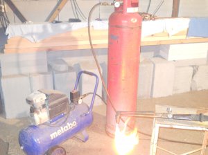

http://www.svarforum.cz/forum/uploads/thumbs/1168_plamen_pbvzduch_004.jpg
tak je to blbost, abych nemusel nic předělávat nebo šroubovat vzal sem jednu starší pistoli ustrojenou na řezání, plamen to jakýstakýs vytvoří ale nic kloudnýho s tím nejde dělat, trochu sem laboroval s tlaky ale je to naprd.
PB se vzduchem vytvoří pěkný plamen, viz ten zlatník, ale plyn musí mít možnost se kvalitně rozmíchat, na to autogenní tryska vůbec není stavěná...

sakra to je škoda,takže jediná možnost je ta kyslíková lahev a pb...tak dík za pomoc už sem chtěl kupovat kompresor smile
