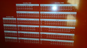

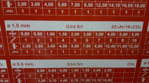

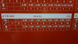

to Varok.Už ji delší dobu nepoužívám,ale věděl jsem že to tam je.Variostary mají všechny stejnou krabici a jiné jsou pouze uvnitř svou výbavou podle výkonu.Takže když měníš cívku tak ten boční kryt úplně otoč k sobě a najdeš tam určitě tohle:

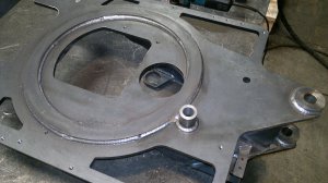

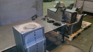

A ještě k těm kuličkám.....Je to všechno o tom kdo svařuje,když je u svářečky blb a neobtěžuje se si s tím nastavením pohrát a obě ruce má levý tak může mít sebe lepší stroj a výsledek stejně nestojí za nic.Ve firmě kde dělám na živnosťák si svařeč po sobě kuličky nečistí.Zavaří a jde to k čističům a to je chyba,protože kdyby si to po sobě pucoval tak si s tím víc pohraje.Tady jsou nějaké moje foto po zavaření ještě před čistěním....
http://www.svarforum.cz/forum/uploads/thumbs/2468_14072011364.jpg
http://www.svarforum.cz/forum/uploads/thumbs/2468_18072011375.jpg
http://www.svarforum.cz/forum/uploads/thumbs/2468_20072011384.jpg
Jsou to díly na bagry.To první je podvozek nějakého 3t a ty další foto jsou nádrže na naftu do 5t.

takhle by to melo vypadat ciste hned po svařeni, unas i ty kostry generatorů,a stejnosměrnych motoru TES jsou po svaření taktež čiste..

ta první fotka mi přijde tak, že to bude nějaký spodek na minibagra, ten kruh jestli pak do toho vrtají díry na otoč.. tot si mylsím já, děláme taktéž takovéto točny.. sice trochu jiné ale podobné.

to unihero: jsou to otoče na minibagry.Ve firmě to vaří i chlapy co mají pouze záklaďák.žádné značení kdo to vařil,stejně se to píše pod jeden papír,ale než se jednou někde něco utrhne....
