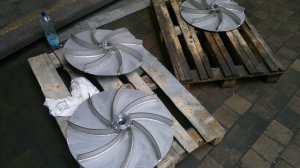

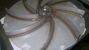

Tu zmiňovanou vodičku používám hlavně na nerez při MIG.Nastříkám a nechám zaschnout a ona udělá takový film.Ty kuličky potom smetu rukavicí...
http://www.svarforum.cz/forum/uploads/thumbs/2468_30092011822.jpg
pak jen kyselinu.....
http://www.svarforum.cz/forum/uploads/thumbs/2468_02092011644.jpg
