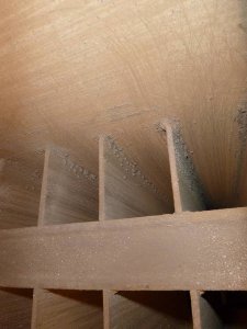

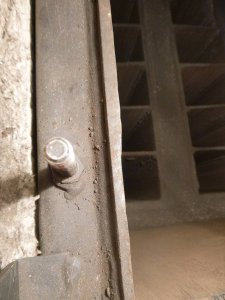

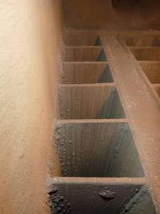

Tak jsem dnes při čištění nafotil, jak také může vypadat svar od odborné firmy. Komentovat to raději nebudu, bylo by to žalovatelné. Kotel Viadrus (dnes Benekov) Ling 25. Co by taky člověk chtěl za skoro sto litrů že... (pravda když jsem ho kupoval před 12 lety tak stál "jen" 50tkč) Když tady lidi píšou jak jim někdo vrací zakázky kvůli maličkostem víceméně vzhledovým, tak si vždy vzpokenu na tohle. Přesto že to mám doma už deset let, ještě jsem se tím nesmířil a pokaždé když to vidím tak bych zvracel. Snažil jsem se vyfotit i detaily topeniště (packy držící keramické vložky přiflusané jen z jedné strany, takže vesele "vadnou" a další špeky), ale nedopadlo to dobře, přeci jen to je hodně špinavé. Ale připomíná to mykologickou konferenci než svařování a celej ten výtvor působí dojmem že to někdo vařil někde ve stodole od oka.

PS: Podařilo se mi udělat hokej v galerii obrázků než jsem se trefil aby to v příspěvku trochu vypadalo a zřejmě nejde již nahraný obrázek přepsat nebo smazat uživatelem (nebo blbě vidím). Proto prosím moderátory (pokud mají na to práva) o pomoc s pročištěním nepotřebných obrázků aby to nezabíralo v databázi moc místa. Jedná se o všechny obrázky kterým začíná název na p102016x.

Re: Hodně kuliček na svařenci
Takhle svařují právě i u nás.
Většinou to musíme vyčistit, ale někde se nejde dostat, tak to tam necháme.
To co ale máte na fotkách je taky hnus. Navíc to není nic neobvyklého. Takových výrobků, které stojí nemalé peníze jsem viděl spousty.
