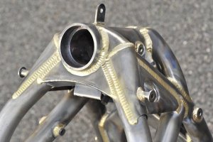

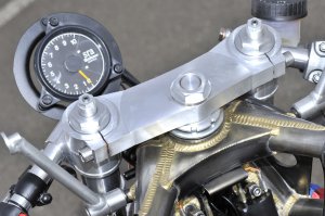

Kdo poradí s TIG pájením? Umí někdo toto?
[img]C:\Users\czjifis\Desktop\TIG pájení_1.jpg[/img]
[img]C:\Users\czjifis\Desktop\TIG pájení_2.jpg[/img]
http://www.svarforum.cz/forum/uploads/thumbs/5495_tig_pajeni_2.jpg
http://www.svarforum.cz/forum/uploads/thumbs/5495_tig_pajeni_1.jpg

Pájet tigem umím. Odkud jsi? Určitě bude lepší, aby ti ty sváry někdo udělal. Dokud pájet pořádně neumíš, tak bych se do toho nepouštěl.

Hm, tipuji to na AC svařování. Teď jen vědět jaký materiál se takto pájí, a vybrat k tomu vhodnou pájku. Zároveň bych rád věděl, proč je spoj pájený a ne svařovaný, když už se používá TIG. Možná kvůli "zlatavému" vzhledu? Obdobných výsledků, ale nikoliv s tak hezkou TIGovou kresbou se dá dosáhnout MIG pájením. Obecně si myslím, že přídavný materiál bude dost drahý.
Jinak pro praktické provedení to nebude nic složitého.
Je to AC TIG pájení. (samozřejmě totéž lze provést MIGem). Příd, materiály se používají aluminiové, nebo aluminium-niklové bronzy podle požadované pevnosti:
ERCuAl-A1, ERCuAl-A2, CuAl5Ni2, CuMn13Al7Ni2 ap.
Lze takto spojovat i dissimilar joints, např. měď - nerez, šedá litina - nerez, nebo litinu vůbec ap. Je potřeba mašinu nastavit na AC a balance+ na vyšší průvar. Vyzkoušet hodnoty před finálním svařováním. smile
