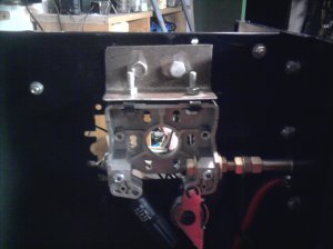

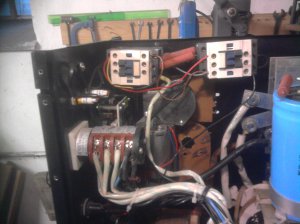

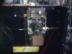

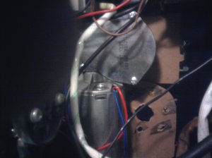

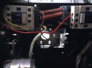

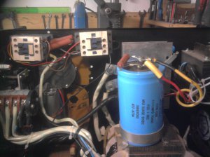

přidavam obrazky jak jsem prve slibil:url=http://www.svarforum.cz/forum/zobrobr.php?image=./uploads/1360_fotografie0071.jpg]
http://www.svarforum.cz/forum/uploads/thumbs/1360_fotografie0071.jpg[/url]
[url=http://www.svarforum.cz/forum/zobrobr.php?image=./uploads/1360_fotografie0075.jpg][img]http://www.svarforum.cz/forum/uploads/thumbs
/1360_fotografie0075.jpg[/img][/url]
http://www.svarforum.cz/forum/uploads/thumbs/1360_fotografie0076.jpg
[url=http://www.svarforum.cz/forum/zobrobr.php?image=./uploads/1360_fotografie0079.jpg][img]http://www.svarforum.cz/forum/uploads/1360_fo
http://www.svarforum.cz/forum/uploads/thumbs/1360_fotografie0081.jpg
http://www.svarforum.cz/forum/uploads/thumbs/1360_fotografie0087.jpg
http://www.svarforum.cz/forum/uploads/thumbs/1360_fotografie0090.jpg
url=http://www.svarforum.cz/forum/zobrobr.php?image=./uploads/1360_fotografie0091.jpg]
http://www.svarforum.cz/forum/uploads/thumbs/1360_fotografie0091.jpg[/url]
podlozka pod podavačem je nejaky papir na kostřičky civek transformatoru jeto nevodive dost tvrde a namočeno asi do laku je posledni obrazek provizorni zapojení kondíku z vybijecím odporem  330r 15W ten rychleji vybijí kondík,než ten 10W co tam byl dříve jinak plech na uchycení podavače  ma tlouštku 2 mm do sředove stěny jsem moc nemusel řezat flexou jen asi 1 cm pasek na hoře a 1 cm pasek z boku k eurokoncovce jinak je po sundaní origo podavače dost velka dira a za stenou je celkem dost mista na ten  motor podavače vysledek takove předelavky je super  při testu svařečky z hořakem binzel co mam jsem udelal dost ostré oblouky podavač jel dale  bez problemu ne jako ten puvodni se kterym se udelal vetší oblouk hořakem a drat se zastavil človek co  ma tuto svařečku bude velmi spokojen ješte jsem ji komplet neskompletoval jeste musim nacvaknout na odpor oka aby se odpor držel a neupadaval při vetsím zatíženi se teplem roztavoval cín a odpor upadl a ješte musím vymenit 1 přívodní drat co vede ke kondíku za silnejší.. podavač  byl koupen v česku za nejakych 1800,- včetne kladky 0.6/0,8 a poštovneho..
