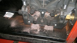

samogin napsal(a):
Toho Tysweldu dovezly do práce 2 palety.Po Oerlikonu pořádný krok zpět.V rámci úspory pár korun na kilogramu drátu se to odráží na spotřebě špiček,keramik a bovdenů.Takhle vypadá podavač ve svářečce po vyvaření 1 ks cívky.Přítlačné pružiny nastaveny tak jak na Oerlikonu(tedy skoro na minimu)Problém se zdá v nepřesné tloušťce drátu po celé své délce.Ta poměděná vrstva se už odře na kladkách a znečiští to vše kolem i s bovdenem.Spousta drobných špónek a pilinek.
http://www.svarforum.cz/forum/uploads/t … 111143.jpg
Ty špony a piliny bych Ti dal sežrat !
Cožpak si neumíš přitáhnout kladky ?
Stačí přitáhnout tu první, z které jde drát do bowdenu.

Re: Jaký drát na COčko?
laco welder: husto hustej,ne?Zajimavy ze jinej drat to nedela a takovejch co mely kladky dorvany ze z nich pomale tekla krev a jsem uz videl a navarily h...o.Od Tebe si tak nechat radit....(to je pouze muj nazor na tenhle typ dratu a je nas tady vic co by ho pouzily tak na armatury do betonu)

Tak seber bowden o větším průměru, nějakou dobře zaběhnutou zkrácenou špičku, a jeď !
Norma je tvrdá a bude ještě tvrdší !
