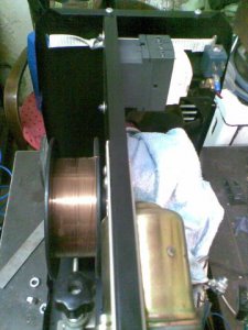

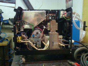

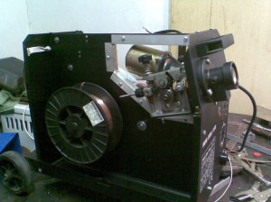

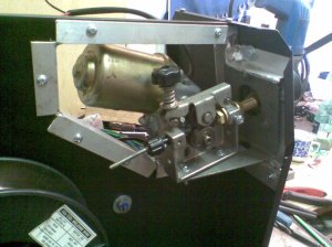

Zdravím tak bych tu chtěl prezentovat další úpravu COčka, tentokrát se mi naskytla výhodná koupě Iskravaru 150 aneb dodělej si sám. Prakticky jeho stav před úpravou je zde http://www.svarforum.cz/forum/viewtopic.php?id=2305. Jak je vidět úprava prostrou svářečky k zabudování nového posuvu, montáž Eurokonektoru, PWM regulátor původní a pouze upraven (v budoucnu nahradím originál OMI 165) zatím pouze na zkoušku. Dále DPS s dofukem a momentálně jsem dodělal ještě záměnu polarity pomocí rychlospojek (není na fotu).

Není mi zcela zřejmé zda je těleso podavače odizolováno od kastle přístroje. Pokud ne tak je to chyba, a je nutno je odizolovat, jinak začne hořet přívodní kabel.

ZDENÁL> Díky za poznámku, odizolování tam realizováno je - (plastové podložky mezi tělesem podavače a úchytu) motorek se taktéž nedotýká kostrukce.
