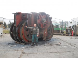

převodovka postupového lisu (lisoval karoserie v jedné české automobilce) váha 67300kg.
stěhoval jsem ji minulý týden ven z haly kvůli šrotaci.
jirkati to samozřejmě píše úplně správně.
http://www.svarforum.cz/forum/uploads/thumbs/1168_lis_052.jpg

no to je teda bazmek!

smile riadna prevodovka,to je 6-ti kvalt? smile

Ty brdo, to vyzera ako moje 6 stupnove DSG, iba zvacsene na pracu v povrchovych baniach.... big_smile Nadhera, taketo technicke kusky mam rad.

Pěkná převodovka..... Jak musel být velký motor, který to roztáčel...............
