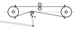

Kramlik…já tam mám pruměr 800 tloušťka 6mm (puvodně kotouč na čelezo), když sundám řemeny aby se motor rozbíhal bez zátěže tak tam mužu mít i 20Ampérové pojistky ale ten velký kotouč než se roztočí...
Každému nemusí vyhovovat elektrické řešení, a když roztáčíte takový setrvačník tak se nabízí i jiné řešení. Pokud hovíte více mechanice, máte větší soustruh, tak co odlehčit při startu ten motor pomocí spojky, podobně jako u auta, ale bez převodovky, jen zajistit aby se ty piliny nedostaly na žhavé obložení. Tam to obložení taky něco vydrží, když se při rozjezdu pálí gumy.
Nebo udělat spojku z řemenů, ty čepy u řemenic jsou nepohyblivé, stačí je ohnout z drátu do U. Pokud se odlehčí napínací kladka, řemeny se o ně opřou a řemen nespadne a nedře o řemenici.
http://www.svarforum.cz/forum/uploads/thumbs/3495_napinak.jpg

Ale tím to nevyřeší úplně, akorát si může o stupeň snížit hodnotu pojistek. Ten počáteční proudový náraz tam zůstane, jen žárovky probliknou kratší dobu, třeba místo 3s pohasnou na 1s.
