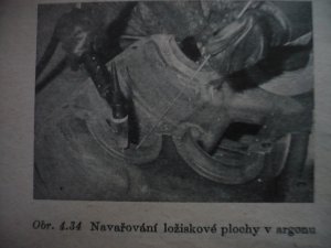

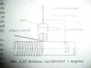

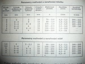

Zdravím pánové,vidím že nikdo nezmiňuje automobilový průmysl.Dříve navařování brzdových bubnů(zvláště u nákladních automobilů) bylo velice rozšířené.Metoda byla nejvíce prováděna pod tavidlem.Dále navařování vačkových hřídelí nebo vahadel ventilů atd...
Samostřejmě je možné provádět opravy navařováním i metodou TIG(WIG) v ochranné atmosféře argonu,která je používána na opravy převodovek.Přikládám i tabulku pro navařování hliníku a mědi;třeba to někomu pomůže při opravách navařováním.
Viz. obrázek
http://www.svarforum.cz/forum/uploads/thumbs/3027_p1010531.jpg
http://www.svarforum.cz/forum/uploads/thumbs/3027_p1010533.jpg
http://www.svarforum.cz/forum/uploads/thumbs/3027_p1010536.jpg

Zdravín, ad Michal01, třetí obrázek.tabulka--opravdu rychlost navařování jsou metry za minutu?

Být to v cm/min a metodou být MIG, tak bych tomu věřil. Toto je ale evidentní chyba, u WIG tak 5-10 cm/min.
Jestli je ale ta tabulka stará tak 30-40 let, mohou to být zcela neodiskutovatelné výsledky soudruhů svářeču v CCCP, kdy Ivan Ivanovič v Kulometnom zavódě, avšak při výrobě šicích strojů, dosáhl při WIG svařování v čistém céóčku rychlosti šest metrů za minutu a svařil tak kastli Overlocku dle řádně koupené licence za čtyřicet pět vteřin smile

Slušný sprinty že?A to si ještě stačí přidávat-svařovny s veelmi vysokými stropy když za vteřinu nacpe do lázně cca 3-5 metrů přídavného matriálu......
#21 28-11-2011 19:55:35
Re: Možnost renovace navařováním
v mm/min to by mozno aj slo...
