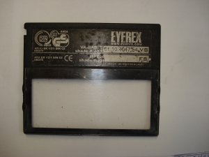

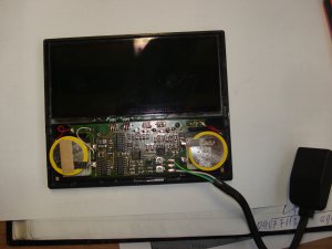

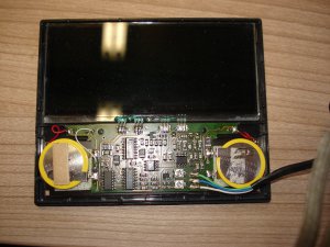

Len tak pre zaujímavosť ako je prevedená kazeta samostmievacej kukly.
Zatial som vymieňal líthiové baterky v troch kazetách,každá od iného výrobcu.
Dosť velký problém je kazetu rozlepiť,ale ak sa podarí bez poškodenia,tak sa baterky dajú vymeniť a kazeta funguje ďalej bez problémov.
