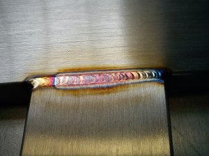

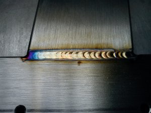

dobrý den,
přikládám foto svarů bez plynové čočky a s čočkou.
v obou případech stejné parametry a hubice č.8.
http://www.svarforum.cz/forum/uploads/thumbs/3639_bez_eoeky.jpg
http://www.svarforum.cz/forum/uploads/thumbs/3639_s_eoekou.jpg
