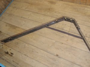

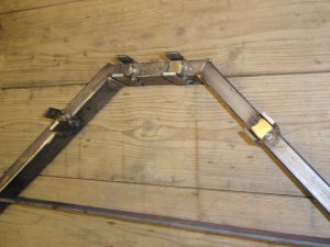

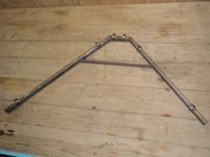

http://www.svarforum.cz/forum/uploads/thumbs/2784_p2080165.jpg
http://www.svarforum.cz/forum/uploads/thumbs/2784_p2080166.jpg
http://www.svarforum.cz/forum/uploads/thumbs/2784_p2080167.jpg
Momentálně dělám regál do  firmy na nějaké šablony asi 12 fochů a než abych každý přesně rozměřoval udělal jsem přípravek, který je za deset min hotovej a pak z toho padá kus jako kus. Pokud už máš jeden rám hotovej a dobře ,navař na něj pár dorázů,skládej to na něj poheftuj a dovaříš vedle ,pak těch pár dorazů ubrousíš a je hotovo.
