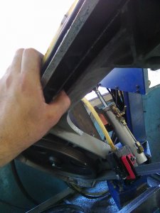

Udává se v základu, že pás má být napnutý tak, aby jsi rukou byl schopen pás vychýlit o 1,5mm do stran na vrchní straně pilového pásu (pod krycím krytem ramene). Tak jsem to četl v x manuálech od různých výrobců. Je pravdou, že asi i tak to není přesné jako nějaký ukazatel napnutého pásu přímo na pile...

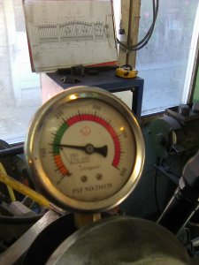

Rozumiem tomu dobre? http://www.svarforum.cz/forum/uploads/thumbs/5867_photo0224.jpg
http://www.svarforum.cz/forum/uploads/thumbs/5867_photo0230.jpg
Predávajúci mi radil napínať pás do spodnej časti zeleného pola.Takto ho pod krytom vychýlim aj 3-4mm.Nato aby to bolo 1,5mm som ho musel napnúť ďaleko do červeného pola.Nuž neviem ,takto volnejšie mi pás nepraská a aj rez je pekne presný.Ono asi záleží asi aj na šírke pásu toto je 0,9x27mm.Tie tenké treba asi napnúť viac.Neviem nemám skúsenosti s nimi...

Ano takto jak jsi hodil foto to je a já osobně to tak mám a pás nepraskl ještě nikdy ani na té malé Promě a to je panečku šrot. Řeže  aniž by mi někdy praskl. A už se něčeho nařezal.  Ale neříkám, že je to správně...možná tu někdo řekne něco jiného. Já tohle četl ve 4-ch návodech (pokaždé jiná značka...jeden byl Pilous typ ale nevím...). Já mám pilový pás rozměrech 1640 × 13 × 0,65 mm  10/14 zubů.
Výcuc z mého manuálu:
..."Zkontrolujte napnutí pilového pásu. Napnutí pilového pásu je správné, pokud může být pilový
pás ve středu vychýlen silou cca 50 N o 1,5 mm na každou stranu...."

Zrejme som ťahal viac ako 50N.Ak to funguje správne ,tak neni o čom...

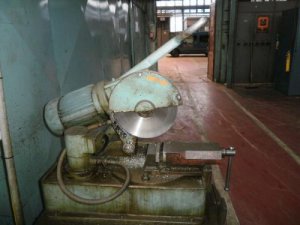

Nepíšem o pokosovke či rozbrusovačke ,ale o kotúčovaj pile.Na tvoje parametre idálna.Dá sa kúpiť cca za 300e.http://www.svarforum.cz/forum/uploads/thumbs/5867_pkm60.jpg
Stále sa vyrába http://www.dematech.cz/product/kotoucov … -60-3-851/

Prepáč, asi sme si neporozumeli - OK...Super - to by mohlo byť presne to, čo potrebujem...aj som pátral po čomsi takomto, ale zatiaľ nič...Nová je príliš drahá...(Tvoj odkaz) veľmi dobrý nápad - vďaka!
