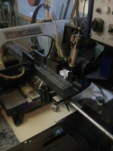

pilous 130 mobil (pas 13mm), nerez trubka trubka ø104x2
po prilozeni uholnika je tam max. 1/4mm
pila ma asi 1/2 roka

K tomu řezu zkusil bych pás s jemnějším zubem(tak 8-10z /",nebo variábl8/12),nebo ještě ubrat na přítlaku a posunout vodítka blíž k řezu.
