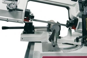

Jediné co mě u těchto pil štve je debilita úhlů. K čemu je stupnice 60° , když to je na obrácenou stranu vůči svěráku a řez vychází tedy přímo do trapézovky svěráku.

"Jediné co mě u těchto pil štve je debilita úhlů. K čemu je stupnice 60° , když to je na obrácenou stranu vůči svěráku a řez vychází tedy přímo do trapézovky svěráku. "
Musíš ten svěrák přehodit zprava do leva. Pak to jde smile

pafik1605 : já bych rád ale nemá na to udělané  díry a dovrtávat si sám mě přijde u hotového produktu ujetý. Ale zřejmě mě to nemine

Discovera napsal(a):
Já se s tebou nechci hádat, ale já ty díry na obrázku vidím. Obrázek je z bow.
http://www.svarforum.cz/forum/uploads/thumbs/4621_3300131-6_520x347.jpg
máš plus mínus to co já

pafik 1605: Ony ty díry tam jsou jen naznačené, ale nejsou durch. Takže obě vyvrtat a do jedné udělat závit. Možná se někdo při výrobě zapomněl...
