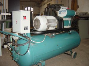

mě teda stačí bohatě jeden;300L nádrž,motor 7,5kW,3-válec(vřele doporučuju).Nějaké vyrábění kompresoru,by mě už ani nenapadlo.
http://www.svarforum.cz/forum/uploads/thumbs/3027_kompresor_orlik.jpg

To Michal01 : mal so to co mas ty ale na doma som ho radsej vymenil za 1valec na 150litrovej nadrzi ale original ORLIK.
Kupil som plazmu od formica For cut 40 maximalna spokojnost ako s plazmou tak s kompresorom.
1valec uz dnes nieje problem zohnat komplet v perfektnom stave niekde medzi 350-400e a to uz treba fakt zvazit ci investovat cas,peniaze a energiu do nejakeho bastarda... ale pre koho je aj cesta ciel nech sa paci. :-)
