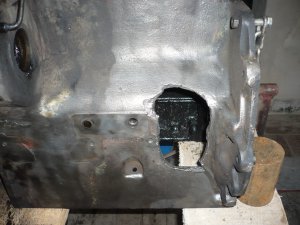

Zdravím pánové.
Tak se mi stala docela nemilá věc.Koncem zimy se vždy,jako každý rok vydám do lesa udělat nějaký ten ''metr'' dřeva,ale letos se mi zadařilo.Při zpáteční cestě se svým Zetorem mi vylétla ojnice z bloku.
Je to už asi 14 dní,takže motor je rozebrán v dílně.Ojnici jsem vůbec nenašel,zbylo mi pouze ojniční ložisko,půlka pístu a hromádka střepů.
Ale k věci;díra v motoru je asi 100 x 150mm a prasklina směřující k olejové vaně.Není to v namahané části.
Nevím zda má smysl jej opravovat nebo raději koupit nový blok.Pokud možno bych se chtěl vyhnout lepení a podobným způsobům oprav.V rámci mých možností bych raději opravu provedl svařováním;Otázka zní
jakou metodou(TIG nebo MMA).Elektrody,pravděpodobně na litinu mám UTF 86 FN.Jsou vhodné pro opravu tohoto bloku???

Ano, jsou vhodné. I pokud tu záplatu vystřihnete z plechu. Nebo budete skládat střepy?
Elektrodu nezapomeňte připojit na mínus, kostru na plus.
Počítejte ale s tím, že ta litina bude pěkně znečištěná. Takže obrousit, vypálit autogenem plamenem s přebytkem kyslíku.
A pokud to bude pórovat, tak svar vybrousit a znovu.

střepy božel nemám ale mám tady ještě jeden blok s kterého bych mohl chybějící část vyříznout.Zatím je to očištěné pouze kartáčem na flexe.Měl jsem v plánu s venkovní strany zavařit již zmíněnými elektrodami a s vnitřní strany zaletovat mosazí.

Pokud na to vemeš švajc , je elektroda hned zbytečná .

máš na mysli celou věc jen zaletovat??

Ano .

Vyřezat vložku z obyč. plechu a zavařit el. na litinu Castolin 4044.Temovat.Stoprocentně drží.
