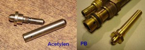

Dobrý den, můžu se přeptat, jaký je rozdíl mezi směšovači na PB a Acetylen ? Jestli směšuje plyn jen pro jednu trubku, tak by měl prostě míchat k hořlavému plynu kyslík od nuly do maxima ? Jde mi o to, jestli se nedá případně upravit z AC na PB a tudíž netřeba ho měnit... díky za info
#59 15-09-2012 09:16:08
Pruduch
Registrovaný: 15-05-2008
Příspěvky: 733
Re: Řezák na PB
Už jsem to tu psal, jakej je rozdíl. http://www.svarforum.cz/forum/viewtopic … 210#p50210 Upravit to (převrtat, vytočit nový nebo vyrobit vložku) by šlo. Díra v PB injektoru je 0,75mm. Acetylen má kupodivu podobnej (nebo stejnej) rozměr. Vyhrabal jsem starý poznámky z doby pitvy (původně jsem zde totiž uvedl uvedl že acetylen má menší díru), a v rámci přesnosti měření dříkem vrtáku je to plusmínus stejný - vrták 0,7 projde s vůlí, vrták 0,8 neprojde. Prostě PB injektor je jen kus mosazi s dírou, acetylenovej je dvojstupňovej.
http://www.svarforum.cz/forum/uploads/thumbs/436_injektory_rozdil_small_text.jpg
