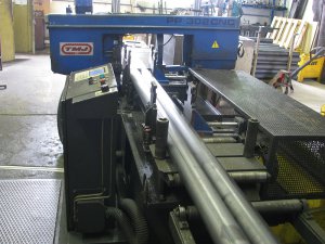

ono zlomit plátek může i mašina sama.A když pilové pasy,používám     3660x27x0,9 [mm];
RADIAL/BIMETAL M42 - obsahuje 4% chromu.Řezná část je z HSS M42 (material 1,3247) s 8% obsahem cobaltu.Zakalení zubů 68 HRc.
Nebo jak zde již bylo zmíněno,pás s diamantovými plátky;
SINUS lll TCT - řezné části jsou osazeny tvrdokovem,broušeny diamantem na tvrdost 1600HV.
http://www.svarforum.cz/forum/uploads/thumbs/3027_pasova_pila.jpg
Na takouvou pilu bych ani netroufl dát pás za pětistovku. cool cool cool
Ale pozor,zde už se bavíme o pile za několik set tisíc korun.
Pila Proma PPK 115U ve srovnání s rámovou TOS PR20 popř.PR30 je jen bau-bau hračkou.
