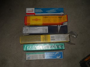

sem se chtěl zeptat - služebně starších svářečů - jak to máte se vzhledem housenky v případě MMA?
Já svařuju už pár let ale poslední roky mám problem s optickým dojmem z provedeného sváru.
Jako průvar, zápaly, bubliny atd. - to ne, to dokážu provést OK.
Ale housenky jsou takový "kostrbatější", dřív tomu tak nebylo, housenky byly jakoby od MAG. Krásně hladké.
Ty co má staník84 na té traverze jsou luxus. Poslední roky už takové neumím, jestli je to slepotou nebo se mi klepou pazoury?
Nebo struska - že pořádně nevidím okraj lázně. sad

Nesvářeč
Registrovaný: 22-12-2020
Příspěvky: 20
Re: pásová pila na železo
"Ty co má staník84 na té traverze jsou luxus. Poslední roky už takové neumím, jestli je to slepotou nebo se mi klepou pazoury?
Nebo struska - že pořádně nevidím okraj lázně. "
Jo, jo je to tak ,lepší už to nebude ,smiř se s tím.....
hrubá kresba u metody 111 může být důsledkem dlouhého "počkání" na stranách při kývavém pohybu elektrody při svařování

Kimbo to jsem zkoušel, rychlost, velikost, pohyb tvarem "U", "O" nic nefunguje, je to rejhovatý jak hřbet Stegosaura.
Podezírám elektrody. Dlouhá léta jsem vařil Oerlikonama, prodejce co byl nedaleko ale skončil.
Oerlikony byly krásně hladký, ve všech polohách.
Mám zásoby Linkolnů, Bohlerek atd tak teď jedu s nimi a není to vono.

big_smile To si musiš pořidiť pořádnou svářečku však koukni čím to Stanik vařil.Zkus si pohrát s nastavením dynamiky oblouku,přesoušet eldy čistit svařenec na čistý kov.....(poslední MMA akce byl málem taky pěknej trapas-zapnu invertor  do přidělené zásuvky,nasadím 2 eldu ukostřím,nastavím 64Ampér,škrábnu a nic vypadl jistič.Vypadávat přestal až na úrovni proudu kdy už se elda lepila.Zachránila to nerezová přechodovka kterou mám otestovanou od 27A).Ještě zkus nekývat
