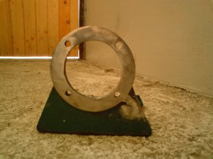

Zdravim,
pri vymene remenice na elektromotore som zistil ze je zlomena priruba (alebo ako sa to vola..) na ktore bol motor upevneny.
Predpokladam ze je to liatina. Je to mozne zvarit alebo to dam rovno do srotu a vyrobim nieco ine?
http://www.svarforum.cz/forum/uploads/thumbs/3107_dsc00697.jpg
#2 04-06-2012 12:49:52
Re: Oprava priruby
Zadejte do policka hledani slova litina, litiny, litinovy a mate hned hromady odpovedi
Nejdriv cist pak se ptat!
Ps: tohle by melo jit svarit

Nemusim ani hladat, liatine je tu venovane cele jedno forum....Vacsinu prispevkov odtial mam precitanych.Dokonca aj tento prispevok je zaradeny do toho fora. Skor mi islo o zhodnotenie ci je to zvaritelne- predsa len neviem aky je to material a takisto je to kruhovy tvar.
Postup prace: vybrus cca do "X", zvarat by som chcel bez predohrevu napr. E-S 716 alebo iny vyrobca , uvidim ci sa mi podari zohnat par kusov. Po navareni - zvar zaklepat .

Re: Oprava priruby
Tohle svařovat je jen stráta peněz a času. Raději to nech okreslit a vypálit na laseru. Pak jen několik svarů a je to hotové. Ale jestli chceš svařovat tak svařuj. ta příruby se ti prohne a a pak ti praskne ve svaru jak namontuješ motor.

Re: Oprava priruby
radsej to vyrob nanovo bud dva vypalky a potom zvarit alebo z jedneho kusu a nechat ohnut na hydraulickom lise...podla toho ake mas moznosti

Re: Oprava priruby
Dakujem za odpovede.
Hi-tech moznosti (lis, vypalenie laserom.. smile), na vyrobu praveze moc nemam, ani nepoznam nikoho co ich ma. Viem si predstavit nieco podobne vyrobit len za pouzita toho co mam doma - flexa, vrtacka,zverak, pilnik, zvaracka..Ono to nemusi byt uplne rovnake, v podstate iba roztec otvorov na prirube a patkach. Tak to asi najprv skusim pokusne zvarit (mozno iba EB121), ak sa nepodari - nevadi aspon sa trochu precvicim smile.

Re: Oprava priruby
jasně že to zkus svařit tím co máš k dispozici, z obrázku není jasné jak je motor velký (těžký) ale tipuju že jde jen o několik kg - tudíž malý výkon, malé namáhání. Mám doma (mimojiné) malou cirgulárku a motor asi 1kw upevněný jen za jeden jediný šroub (normální příruba originál 4) mám to tak kvůli napínání řemenů a funguje to tak už asi 10let.

Re: Oprava priruby
Oobně bych to udělal jako svařenec z oceli,ty výztuhy bych kapku naddimenzoval ty výztuhy na zadní straně abych trochu nahnal tuhost.Tohle bych "polepil dohromady,svrtal ,hodil tam kolíky obrýsoval a pak už jen podle svých možností "vysochal"(u toho skolíkovanýho se dá vrtat díra vedle díry a pak úzkým sekáčem vysekat a třeba přímou bruskou a pilníkem doobrobit.Je li k dispozici obráběčská dílna je to jiný kafeé.... wink

Když už nic nemáte jiného k disposici, než EB121, tak ji aspoň ovinout na obvodě závit vedle závitu měděným drátkem půměr 0,3 - 0,5 mm a svařit to tím. smile Dostanete po svaření jakousi slitinu, která není tolik křehká jako pouhý svár tou elektrodou. Podstatně lepší sehnat pár elektrod Ni určených pro svařování litiny, to by šlo podstatně lépe.

Určitě to svař . Nic neklepej , vybrus . Stáhni svěrkami na rovinu a zavař jednu stranu a na nic nečekej a pokud je teplé tak hned z druhé strany . První svar budeš mít takový poblitý a pórovatý , neva , vybrus , ne až do litiny a zavař znovu . Bude určitě OK . Ty 716ky jsem nyní použil na dekl od čerpadla SVA a ani nekápne a to jsem vařil jen z jedné strany stažené na rovinu dvěma truhlářskými svěrkami .

Vdaka vsetkym za rady. Motor je 1.5 kW cca 15kg, doteraz vlastne tiez drzal len na jednej skrutke smile. Ten napad s medenym drotom na elektrode je zaujimavy ale urcite sa najskor  pokusim pozhanat zopar elektrod na liatinu. Zatial mam taku skusenost, ze treba vsetkeho kupit cely balik a pokial nemaju mensie balenie tak neviem co by som s tym robil.

GABO: zkus Rulíka- prodává elektrody po kusech- objednej si pár kousků elektrod na litinu a k tomu ještě nějaký na normální ocel a mmáš alespoň trochu rozpočíný poštovný.

Ahoj určite to skús zvariť keď to nebude namáhane na kmitanie vydrží. Ináč kľudne možes vyrobiť aj nové z plechu cc 5-6mm tvaru opačne ako U privatiť k dvom L naležato.ktoré budú ako nožky.  Najväčší problém je otvor na motor,ale doma to buď  vypáľ elektródou a dobrúsiš,alebo kľudne rozvrtať dookola a potom to vysekať. Vyzerá to ako zdlhavá práca ,ale za hodinku dva je to urobené. Zopár elektromotorov som už takto zachránil pred šrotoviskom. Nie je to síce na výstavu (ak sa nechceš dlho s tým zaoberať),ale účel splní.
Čo sa týka elektród na liatinu tak snáď už všade kúpiš na kusy buď ako spomínali E-S 716,alebo trošku drahšie E-S 723
Keď nebudeš vedieť zohnať napíš mail.

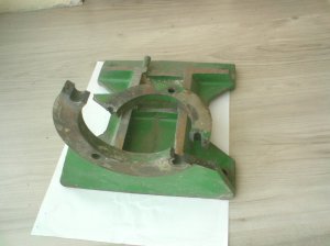

Tak sa mi podarilo kupit elektrody na liatinu konkretne CAST NiFe 2,5x300mm Jesenice - ineho vyrobcu v tej predajni nemali, tak vyskusam.
perlas: presne nad takym niecim som uvazoval- plech 5mm a L profily, material urcite najdem aj doma..
Inak, cela ta priruba je dost nepresna, bolo to aj dobrusovane ale aj tak nie uplne do roviny a preto asi aj praskla lebo po dotiahnuti to nebolo uplne natesno.

Priruba je opravena. Minul som na nu cca 5 elektrod, vyzera ze je bez prasklin , aspon zatial. Musel som ju trochu dobrusit do roviny... Najhorsie bolo vyvrtat diery - mal som nove HSS vrtaky ktore vobec nechceli vrtat, az som nakoniec jeden 5mm (mal aj taky "predhrot") zlomil. Prebrusil som ho  s trochu ostrejsim uhlom a potom som to uz prevrtal. Ale aj tak rucnou vrtackou si to vrtalo ako chcelo, takze som musel dobrusovat pilnikom..Chcelo by to aspon stojan na vrtacku - oplati sa to kupit alebo radsej daku (starsiu) stolovu vrtacku?

stojan na vrtacku je dobra vec nezaberie tolko miesta ako klasicka stolova vrtacka cena je tak 15/25 eur mala hobby stolova vrtacka sa da kupit od 50 eur hore
#21 20-06-2012 18:38:33
Re: Oprava priruby
I stolním krámem z Lídlu nebo Bau bau to bude vyvrtané přesněji a rychleji než ruční vrtačkou. wink

Tomu celkom verim, ze by to bolo presnejsie ,a otvor by bol okruhly, nie trojuholnikovy ako sa podarilo teraz mne smile. Davnejsie som obzeral jeden stojan v dakom hyper/bau a posobil dost labilne, uvidim pripadne pozrem starsie kusky (aj vrtacky) v bazari. Ale to je uz trochu OT.
