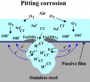

Nejprve zjistěte, zda je to opravdu 316L materiál. Spectrometr se dá snad i vypůjčit. Podle těch fotek to vypadá jako typická důlková koroze v počátcích. Tak nějak jsem si to po mých zkušenostech představoval. Potřeboval bych vidět detailní foto po jemném obroušení toho rezavého povrchu. Jsou tam znatelné důlky do hloubky? Vypadá to prostě na silnou koncentraci chloridů v místě kontaminace, patrně mnohem víc než je přípustný limit (5000ppm) pro 316L a možná umocněné teplotou v blízkosti topení. Je třeba zjistit koncentaci chloridů, pH a z toho vycházet při volbě materiálu. Viz tato studie:
http://www.swcc.gov.sa/files%5Cassets%5 … RODUCT.pdf
316L je dobře odolná vůči korozi ve slané vodě v neutrálním pH. Jakmile se z nějakého důvodu objeví záporné ionty Cl,  je atakována ochranná vrstva CrO3 a v těchto místech koroze postupuje do hloubky.
Už jsem zde výše některé materiály pro zvýšenou koncentraci chloridů doporučoval. Zde je orientační doporučení jak eliminovat působebí chlóru a vhodné materiály pro takové prostředí:

Já jsem se dodatečně informoval a zjistil jsem, že ono to bude krapet složitější. Docela se přikláním k názoru Bourače. Totiž, tvrdit, že 316L není odolná slané (mořské) vodě není zcela pravda. Pokud je povrch neustále oplachován, koroze nenastane. Koroze nastává tehdy, když sůl se nějakým způsobem rozkládá na plynný Cl a vzniknou záporné ionty. To může nastat ve speciálních podmínkách a sám jsem viděl zkorodované součásti z velmi odolné slitiny vůči chloridům - Monel. Koroze nikdy nebyla v ponořené, nebo omývané části předmětu. Vždy to bylo venku z vody a ještě za velmi dlouhou dobu působení. Asi tady v tom případě bude jiná příčina a tou jsou používané chemikálie z kterých se uvolňuje plynný chlór. Nejagresívnější látka je právě chrornan sodný, který se používá k desinfekci. Ono se prostě navrhne materiál do slaného prostředí, ale už se nepočítá s tím, že se používají agresívní sanitární prostředky, které jsou mnohonásobně škodlivější pro nerez oceli než sama slaná voda. Ionty chlornanu(ClO-) jsou korozivní pro korozivzdorné oceli. Vzniká nebezpečná důlková, nebo štěrbinová koroze a to zejména za mírně zvýšené teploty.
To by vysvětlovalo i fakt, že reznul i ten duplex, ačkoliv vůbec nepřišel do styku se slanou vodou. Ale i v bazénech se sladkou vodou se používá chlornan pro desinfekci a z něho se ten chlór uvolňuje a jako plyn + vlkost, může způsobit vznik těch agresívních záporných iontů Cl.
Obrázek jak to funguje: http://www.svarforum.cz/forum/uploads/thumbs/213_fetchphp.png
