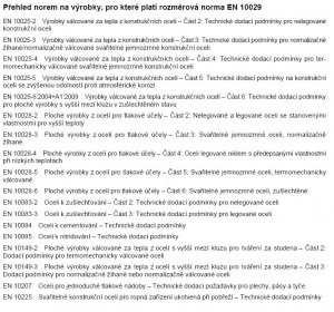

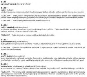

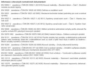

No plechy , stejně jako ostatní polotovary z ocelí se vyrábí v řadách dle složení a dle rozměrů .  Materiál válcovaný za tepla je dle slengu tzv. černý , má specifický namodralý-zoxidovaný povrch . Není tak úplně rovinný a třeba pro úpravu stříkáním barvou  se musí dost tmelit , ale je levnější , materiály vyrobené studenou cestou mají povrch stříbrolesklý , kde závěrečná úprava povrchu nebývá problémem . Vyvstanou ale jiné , materiály bývají opatřeny mastným povlakem z důvodu koroze . Ty i ty musí být pro svařování a i jiné technologické procesy určené . Skupiny si vyčteš z přiložených názvů norem .
http://www.svarforum.cz/forum/uploads/thumbs/1325_ocele_obecni.jpg
http://www.svarforum.cz/forum/uploads/thumbs/1325_plechy_za_tepla.jpg
http://www.svarforum.cz/forum/uploads/thumbs/1325_def_trubek.jpg
