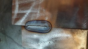

Dobrý večer pánové, potřeboval bych vaši radu, jak je to s tím DC pulsem.
Zkouším svařit ocel plech 0,6 mm, tupý svar, el. WL 20 2,4 broušená na 15°,30A, 6 keramika - 7mm přesah, 6 l plyn.
Plechy k sobě svařím, provařím na druhou stranu, drží to dobře. Jen bych chtěl zkusit 0,6mm plech svařit v DC pulsu.
Co je lepší nastavení, vysoký puls cca 250 Hz, nebo 0,5 Hz, jsem z toho volaký zmetěný, neboť někde doporučují vyšší Hz, někde zase nižší. Případně ideální nastavení MINI, zkoušel jsem nastavit puls vyšší i nižší vždy 50% A i T.  Díky za odpověď a případné rady.

ked pozeram na tu tvoju fotku, este pred zvaranim by som si to husto nastehoval (minimalne kazde 2cm, kludne aj kazdy 1cm) a pripadne preklepal kladivom, az tam nemas ziadne presadenie - v opacnom pripade sa ti ten plech zacne vlnit, ked sa to zacne nahrievat, a budes to mat tazsie
na to su velmi dobre funkcie stehovania (na mojej zvaracke SPT a TAC) - neviem, ci to jet tig mini ma, alebo su podobne funkcie dostupne az od modelu jet tig spot....
ja zvyknem pouzivat pomaly ostry puls - hrany na fotke mas pekne rovne, ked si to husto nastehujes bez medzery, pojde to aj bez pridavneho materialu
takze zacal by som niekde na:
I-1 (Svářecí proud) = 90 Amper
I-G (Základní proud Ib) = 15%
F-P (Pulsní frekvence) = 1Hz
dcy (Pulsní zatěžovatel) = 15%
vychadzam z toho, ze na 1mm hrubky ocele bez pulsu by som ratal 40A >> na 0,6mm cca 24A

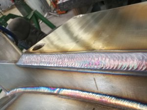

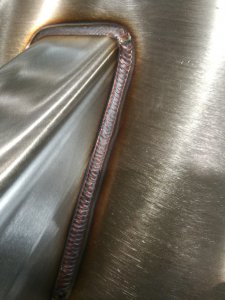

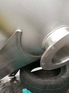

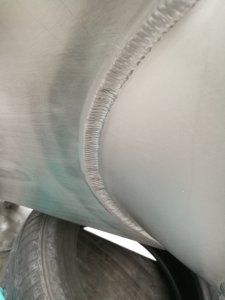

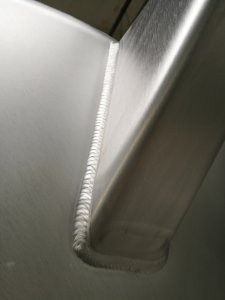

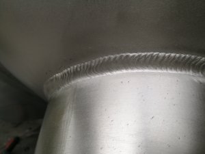

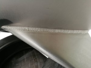

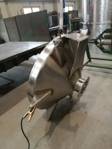

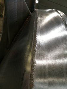

ten ociliov zvar na fotke nie je zvarany pulsom >> "Zkouším svařit ocel plech 0,6 mm, tupý svar, el. WL 20 2,4 broušená na 15°,30A, 6 keramika - 7mm přesah, 6 l plyn. Plechy k sobě svařím, provařím na druhou stranu, drží to dobře. Jen bych chtěl zkusit 0,6mm plech svařit v DC pulsu."
podla mna ten zvar nejak prehriaty nie je - treba si uvedomit, ze je to "cernota" a nie nerez a dalej ze je to tupy zvar, nie kutovy - to "vyfarbickovane" nebude ani ked namiesto keramiky pouzijes rozbitu flasku od piva big_smilebig_smile
ja pouzivam uz nejaky ten rocik origo horaky fronius s nasuvatelnymi hubicami - proste som si na to zvykol a zatial som nemal potrebu to menit - nekyvam (nejazdim keramikou po plechu), takze mi aj nasuvacie hubice drzia spolahlivo v horaku - na zvaracke mam polozenu hubicu 5,6,7 a podla potreby, priestoru a velkosti zvaru si nasadim tu, ktora mi vyhovuje - ziadne ine nemam a nepotrebujem - resp. mam este 5,6,7 skratenu verziu a to je vsetko
http://www.froweld.cz/fotky3812/fotos/_vyr_571DSC05224.JPG
http://www.froweld.cz/fotky3812/fotos/_vyr_575DSC05275.JPG
myslim, ze sa tie nabehove farby hodne precenuju - hlavne pri nereze je sucastou dobre vykonanej prace vycistenie/ostrenie zvaru a jeho okolia - takze farbicky su mi osobne ukradnute - na youtube nic nedavam, takze nepotrebujem nahanat adolescentnych followerov so spadnutou sankou big_smilebig_smile - dolezite je, aby nebol zvar naozaj prepaleny - samotny povlak, ci uz zlaty, modry, fialovy, sivy da moriaci gel spolahlivo dole
http://www.svarforum.cz/forum/uploads/thumbs/2227_img_20200222_130037.jpg
http://www.svarforum.cz/forum/uploads/thumbs/2227_img_20200222_130029.jpg
http://www.svarforum.cz/forum/uploads/thumbs/2227_img_20200222_130051.jpg
http://www.svarforum.cz/forum/uploads/thumbs/2227_img_20200222_130152.jpg
http://www.svarforum.cz/forum/uploads/thumbs/2227_img_20200222_130951.jpg
http://www.svarforum.cz/forum/uploads/thumbs/2227_img_20200222_131001.jpg
http://www.svarforum.cz/forum/uploads/thumbs/2227_img_20200222_131700.jpg
http://www.svarforum.cz/forum/uploads/thumbs/2227_img_20200222_131714.jpg
http://www.svarforum.cz/forum/uploads/thumbs/2227_img_20200222_131719.jpg
http://www.svarforum.cz/forum/uploads/thumbs/2227_img_20200222_131726.jpg
http://www.svarforum.cz/forum/uploads/thumbs/2227_img_20200222_131731.jpg
http://www.svarforum.cz/forum/uploads/thumbs/2227_img_20200222_131751.jpg
http://www.svarforum.cz/forum/uploads/thumbs/2227_img_20200222_131753_1.jpg

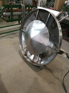

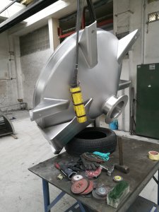

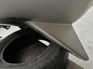

kompletny zvarenec na fotografiach je moreny ponorom v lazni - nejaka zmes kyselin....
vidis tam nejake farbicky? big_smilebig_smilebig_smilebig_smile
spokojnost zakaznika je v tomto pripade dolezitejsia, ako spadnuta sanka nejakeho teenegera na youtube - zakaznik je ten, kto nakoniec plati mzdy zamestnancov, prevadzkove naklady, nove naradie a vybavenie do dielne.... big_smilebig_smile
http://www.svarforum.cz/forum/uploads/thumbs/2227_img_20200224_213005.jpg
Editoval rcp (28-02-2020 21:57:01)
