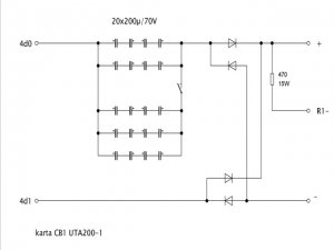

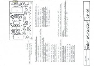

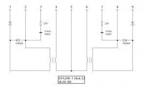

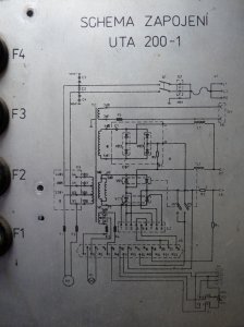

#33 15-04-2010 21:32:04
mm.mm
Registrovaný: 15-04-2010
Re: schémata
UTA200
http://www.svarforum.cz/forum/uploads/thumbs/1909_q341.jpg
http://www.svarforum.cz/forum/uploads/thumbs/1909_q34.jpg
http://www.svarforum.cz/forum/uploads/thumbs/1909_uta200.jpg
http://www.svarforum.cz/forum/uploads/thumbs/1909_skopirka-b09081116030.jpg
http://www.svarforum.cz/forum/uploads/thumbs/1909_skopirka-b09081116040.jpg
http://www.svarforum.cz/forum/uploads/thumbs/1909_zk20.jpg
http://www.svarforum.cz/forum/uploads/thumbs/1909_pomusm1.jpg
Editoval mm.mm (22-05-2010 18:17:03)

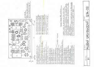

#34 22-05-2010 18:14:41
míra
Registrovaný: 22-05-2010
Re: schémata
Ahoj, nenašlo by se také schema novější verze desky regulátoru Q 34-04 ? r.v.1996
Editoval míra (22-05-2010 18:45:26)
