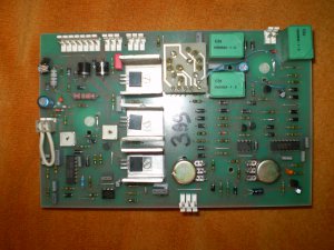

ahojte. dostala sa mi do ruk takato deska. neviete niekto, co je to zac? dakujem
http://www.svarforum.cz/forum/uploads/thumbs/2292_p9040349.jpg[/url]

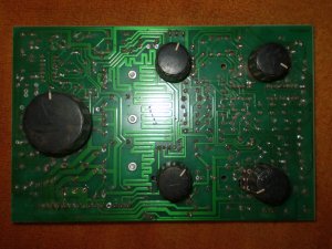

#54 04-09-2011 20:14:27
stava
Registrovaný: 25-09-2010
Příspěvky: 38
Re: schémata
a este z druhej strany
http://www.svarforum.cz/forum/uploads/thumbs/2292_p9040348.jpg[/url]
#55 04-09-2011 21:54:16
Re: schémata
nafotte stroj z venu i zevnitř treba si někdo spomene čí je to vyrobek, ale řekl bych zě byto mohla byt slovenska vyroba..
#56 05-09-2011 07:55:38
Příspěvky: 4492
Re: schémata
Jestli to jsou tři tyristory , tak i vzledem k použitým diodám , se měl něco podobného minulý týden na opravu . Nešel posuv drátu , vyráželo pojistky (trubičkové) . Na řadu se budu muset podívat , vypadlo mi .
#57 05-09-2011 08:07:09
stava
Příspěvky: 38
Re: schémata
ano a su tam tri tyristory TIC126M.
mam len tuto desku. rad by som ju pouzil v nejakom zapojeni. pomohla by aj schema, ale staci aj nazov stroja z ktoreho to pochadza. robim s elektronikou, ale prekreslovat na schemu je dost zdlhave. dakujem.

#58 05-09-2011 12:49:30
Příspěvky: 4492
Re: schémata
Mohla by to být elektronika pro COčko i spulzem (nebo i dvoutaktem ) . Já jsem měl nějaký compact 160 , český štítek , výrobce snad cel nebo cle .... Ale podobný meandr a řazení tyristorů , to není asi náhoda . Škoda si nény z Čech , omaloval bych to sám a vrátil ti .
#59 05-09-2011 22:39:35
stava
Příspěvky: 38
Re: schémata

#60 06-09-2011 05:42:00
Příspěvky: 4492
Re: schémata
Víš já nejsem servisák sváření . Dělám elektroniku spoustu let a náhodou jsem měl rozdělané COčko u nás v práci a napohled ta deska velmi připomíná desku z toho našeho COčka . Proto se přikláním k tvrzení , že je to deska z COčka , ale já ti neřeknu z kterého . Mudel bych mít tu desku na stole a omalovat z obou stran , překreslit schema a bylo by . To z fotky nelze , tedy mně ne . smile
