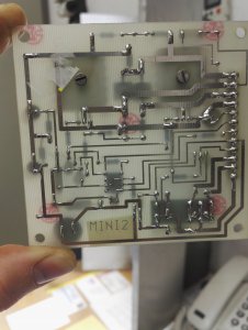

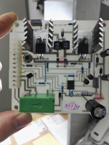

zdravim vsetkych
chcem vas poprosit o pomoc zapojenia pinov(12 pinov) doplnkovej riadacej karty ktora ma sluzit na nastavenie predfuku a dofuku co2 pri zvarani
nazov karty je mini2 je jedno-relatkova s dvomi reverznymi blokovacimi tyristormi(mcr12m) a jednym integracom(mc1458n) ktoru chcem zapojit do zvaracky ISKRAVAR MIG 190
ak ma niekto tuto kartu zapojenu tak za vsetky odpovede vopred pekne dakujem

#88 01-03-2017 17:19:38
Příspěvky: 4583
Re: schémata
standohu , je zde několikrát takovéto schema uvedeno . Jen je pro dobré určení sem dát reálné foto . A to schema pak hledej ve vláknech o úpravách .
#89 01-03-2017 19:13:41
palo116
Registrovaný: 01-03-2017
Re: schémata
dik za info ale asi som lama nad lamou hladam cely den a stale ziadna pozadovana schemaa ani pribuzne temy ktore potrebujem ohladne nejakych potrebnych schem a schemu nemam este ju stale zhanam a ani u predajcu som nic nevybavil
Editoval palo116 (01-03-2017 20:08:03)
