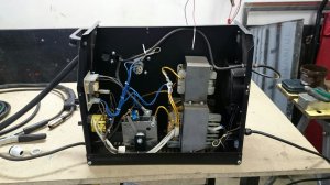

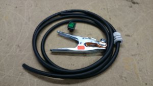

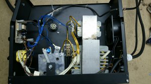

Pomalu, ale jistě přišel čas na úpravy. Novej kostřící kabel 35 mm2, kleště a vypínač. ( Říká se správně kostřící ? )
http://www.svarforum.cz/forum/uploads/thumbs/3938_dsc_0102.jpg

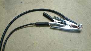

Původní kabel a kleště pro porovnání.
http://www.svarforum.cz/forum/uploads/thumbs/3938_dsc_0109.jpg

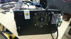

Protože mi původní kabel vepředu překážel, rozhod jsem se vytáhnout ho zadem.
http://www.svarforum.cz/forum/uploads/thumbs/3938_dsc_0107.jpg
http://www.svarforum.cz/forum/uploads/thumbs/3938_dsc_0115.jpg

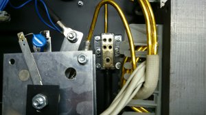

Akorát bych potřeboval poradit jak napojit ten kabel na vývod z trafa. Jedná se totiž o dva různý průřezy. Myslel jsem dát dvě kabelový oka a ty pak sešroubovat, ale to mi přijde přinejmenším neestetický :-)
http://www.svarforum.cz/forum/uploads/thumbs/3938_dsc_0105.jpg
I don't wanna be a product of my environment, I want my environment to be product of me.
Lincoln Electric Speedtec 200C + Lincoln Electric VIKING™ Tribal 1840
Plazma Berlan
#22 29-09-2014 07:47:39
Příspěvky: 4394
Re: Tiger Praktik 179
Myslíš asi z tlumivky nebo z můstku . Ta tlumivka je z měděného vodiče ? Kabel máš zbytečný krůt . 16-ka by stačila . Takže pokud Cu drát , tak strčit mezi drátky lanka a spájet , na můstek použít to oko .

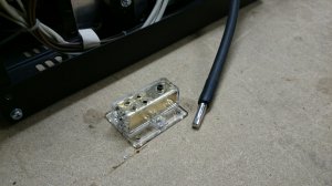

Po rozebrání jsem zjistil, že vinutí je z hliníku :-( takže jsem radši zvolil šroubovanej spoj. Tady se mi vyplatili léta strávený montáží autohifi, respektive zbytků montážního materiálu. Jako obvykle když něco dělám je to trochu owerkill.
Pozlacenej rozbočovací terminál.
http://www.svarforum.cz/forum/uploads/thumbs/3938_dsc_0121.jpg
Pohled na montáž :
http://www.svarforum.cz/forum/uploads/thumbs/3938_dsc_0126.jpg
Detail :
http://www.svarforum.cz/forum/uploads/thumbs/3938_dsc_0128.jpg
Po upgradu jsem CO-čko vyzkoušel a vypadá to jako by měla vyšší výkon. To co jsem svařoval na stupen 4 můžu vařit na trojku. Nelíbí se mi ale posuv drátu, pořád jakoby cuká. Skusim ještě přidat video.
http://youtu.be/9swHh0UOHuw

Opět se nestačím divit. Prej český výrobek od Kuhtreiber a přitom zatím vidím skoro všechny necnosti co mají modré Einhely.
To škubání posuvem mívají právě ty modré Einhely také. Tohle asi nebylo způsobeno moc zlomenou hadicí hořáku hned u mašiny, že?

To asi ne, dělá to pořád a můžu mít hadici jak chci. Ikdyž tu chci časem taky vyměnit, protože tahle je moc krátká a mám tak svářečku furt za srandaí. Tu novou už udělam tak, aby směřovala dolů, tak jak to maj některý Lincolny.
