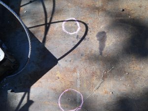

http://www.svarforum.cz/forum/uploads/thumbs/1168_svar_na_pozinku_002.jpg
na fotce je podlaha přívěsného vozíku za os. auto. Křídou jsou označeny sváry (elektrodou) podlaha je takto upevněna k nosníkum aby "neplandala" a nerachotila když se jede s prázdným vozíkem, plech je jinak přistehován i na všech hranách k rámu vozíku. Plech je tl. 2mm a je (spíše byl) pozinkovaný, podlaha je stará cca 5 let a vozík je často používán, zinek je již setřen. Sváry byly prováděny na uplně novém plechu, při chycení oblouku zinek zahořel a propálil díru v ocelovém plechu průměr cca 5 mm, poté jsem okolí ošistil kartáčem a plech touto dírou zavařil k jacklu který je jako nosník, přitom došlo k natavení okolního zinku a svar se pod struskou zinkem přelil tak, že vypadal jako pozinkovaný smile
Těchto svarů je na podlaze cca 15 a za léta provozu 2-3 praskly, vozík má rozměry 125/200cm, nosnost 1.2tuny.
Šlo spíš o sochařskou práci, než o sváření, ale drží to a slouží k tomu čemu má již několik let. Plech je tl. 2mm - u slabšího by se to asi nepodařilo.
