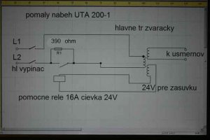

Dobrý den pane Zdeště,
podstata mého příspěvku byla , že na stránkách www.ap  je uveden pro "vylepšení"  lepší zatěžovatel, než je skutečný/ proč/
Schemata invertorů mám, opatření proti proudovému nárazu při vybitých kapacitách je mi zdovolením známo. Téma "softstarty"
a tento problém vznikl uměle, když se dostaly svářečky,určené do průmyslu, do domácích dílniček. Majitelé objektů, aby ušetřili
na platbě za jistič, mají hlavní jistič malé hodnoty. Jistič charakteristiky C/ U bez problémů snese zapnutí svářečky. Je to samozřejmě
i otázka instalace. Pokud mám slaboučkou instalaci,pak si musím koupit za 1300 vačkový přepinač s drátovým odporem.
Vzkříšené utopené svářečky- to není nic, před čím bych sedl na zadek. Většina polovodičů má zátav- jsou vodotěsné.  Transformátory
a tlumivky, impregnované vakuově, dlouho odolávají vodě- pokud se zařízení nezapne, lze vysušit téměř jakékoli el. zařízení.
Chci jen upozornit na přehnané ceny a přehnané vyzdvihování tachto strojů. Všichni je prodávají, proč asi ,a hodně draho.

ahoj
ja  mam tiez utu 200 .Pomaly nabeh som poriesil cez jeden stykac 16A( cievka 24v) a maly 15-20W odpor 25ohm.edit-skutocna hodnota R1 390 ohm (zistene dnes po kontrole priamo vo zvaracke).
      Zapojil som to tak ze rezistor premostuje hlavne spinacie kontakty a tym obmedzuje magnetizacny prud trafa.  Cievka rele je pripojena na 24V- vystup pre zasuvku 24V 6A na zadnom panely zvaracky.Nez zopne stykac a teda silove kontakty trafo sa namagnetuje a prudovy naraz je velmi maly.
Funguje to vyborne -nemam ziaden problem nahodit to aj na 6-10A istenie.
Cele zabudovanie trvalo hod.a nieje tam ziaden zasah do vypinaca a pod.Suciastky sa nasli doma takze ma to nestalo nic.
MP
tu je schema
http://www.svarforum.cz/forum/uploads/thumbs/2746_uta_200-a.jpg
