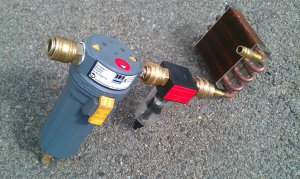

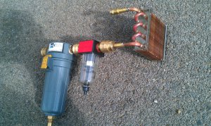

A velmi podstatna je samozrejme cistota vzduchu s ktorym rezeme. Olej a vlhkost treba uplne odstranit. Inak sa bude spotrebak v rezacej hlavici menit kazdu chvilku. Ja osobne mam pred plazmou dva odkalovace a pred nimi som si spravil malicky chladic vzduchu kde sa mi tvori kondenz ktory sa hned zachytava.

Editoval vyrobca (16-09-2012 12:18:20)
