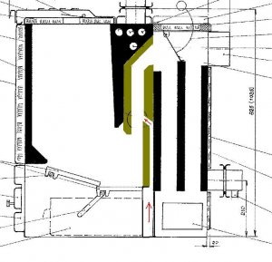

Plánujem pustiť sa do svojpomocnej výroby kotla na pevné palivo.
Chcem sa opýtať,či na jeho výrobu je vhodná oceľ 11 523 ktorú by som pozváral elektródami EB 121
Taktiež sa chcem popýtať na Vaše názory ohľadom konštrukcie samotného kotla,hlavne prívodu sekundárneho vzduchu (naznačený šipkami) cez šamotové tvárnice.Jeho prívod nebude od popolníka,ale samostane od vonka regulovaný samostanou klapkou.

Jestli se jedná o Slovensko, jak to tam máte s emisemi z kotlů?
U nás je třeba  splnit povinnost pravidelných revizí kotle, nejpozději v roce 2016 a od roku 2022 prokázat, že kotel plní emise na úrovni třetí třídy.  Takže kotel samodomo bez dokumentace a certifikace bude pravděpodobně od roku 2016 nemožné používat.
Co se týká zvláštního přívodu sekundárního vzduchu, pravděpodobně bude takhle složitější dosáhnout v prostoru popelníku podtlak a tak může z prostory popelníku čoudit nějaký smrádek. Přikládání paliva tak bude muset být mnohem jemnější a častější. A ovládání složitější. Na druhé straně půjde hoření kotle snadněji upravit směrem ke zplynovacímu režimu , který je účinnější a minimalizuje množství sazí unikajících do komína.
V podobném režimu jsem kdysi nějakou dobu provozoval kotel H 12 od OPOPu, z komína šla po většinu doby pouze troška bílého dýmu prakticky stejná jako od plynového kotle.

až na tu ocel 11523 pěkné

Na Slovensku sa zatiaľ ohľadom emisií nič také ako u Vás v ČR nechystá.Teda nie nahlas.
Ohľadom zadymovania kotolne pri zníženom odťahu od popolníka sa spolieham na môj 200mm komín.Pri súčasnom kotly idem neustále s privretou komínovou klapkou.Takže pri jej otvorení a prepnutí zakurovacej klapky bude prikladanie v poriadku.Naozaj mi ide dostať sa s kvalitou spalovania o krôčik blyžšie k splyňovacím kotlom,horenie v šamote s prídavkom predohriateho sekundáru.
Franišek ak nie 11 523 tak potom čo?
Napadá ma ešte 11 416.Čo Vy na to?

Re: Materiál na výrobu kotla
Mrkni na žáruvzdorné plechy.11 523 je proti klasice sice ocel se zvýšenou pevností,to však není zárukou že se nebude opalovat(okujit a loupat se) a propalovat.Kotlový plech by mohl být taky v pohodě. wink
edit:teď koukám pořádně že tam máš i 11 416,ta už je v pohodě.Případně ještě 12 021 nebo 12 022

Materiál 11416 se používá na kotle pro jeho větší pevnost než 11375. Pokud neřešíte parní záležitosti, tak je to nepodstatné. Na kotel je naprosto dostačující 11375, pokud se jedná o chlazené plochy. Životnost kotlů z 11416 nebo 11375 je stejná z hlediska koroze, u chlazených ploch nedochází k propalu ani u jednoho materiálu.
Jinak norma EN 303-5 uvádí materiál 1137* jemu podobné jako použitelné a to ve verzích S235JR, S235JRG2(11375), S235JO, S235J2G3(11378) , mat. 11523 se taky dá použít, pokud ho seženete levněji proč ne.
Norma EN 303-5 je stručně řečeno o kotlích do 300 kW
