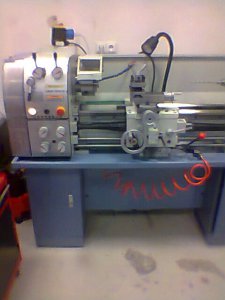

Sender: Tak si kupte nějakou čínu. Není to s nima tak tragické, jak to tady popisují. Pokud budete respektovat menší tuhost stroje a výkon motoru a nebudete chtít 10mm hloubku řezu, tak se s nima dá pracovat velmi přesně. Podstatné také je, že dostanete nový stroj s plnou výbavou a dostupností náhradních dílů, případně servisem a ne starou "vraždu" na kterou nic neseženete.
http://www.svarforum.cz/forum/uploads/thumbs/75_foto0071.jpg
