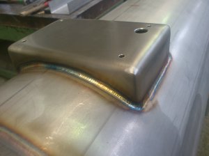

Chtěl bych se podělit o jednu zkušenost se svařováním metodou TIG se směsným plynem v poměru 92%Ar + 8%Co2. Do nedávna jsem bezmezně věřil, že u TIGu se dá vařit pouze čistým argonem. Poté co jsem nastoupil do nové práce jsem zjistil, že to není až tak pravda. Na svařování metodou TIG tam používali i výše zmíněnou směs. Sice se s tím vařila jen obyčejná ocel, ale dnes mě čekalo překvapení v podobě sváření nerezu. Takže myslím, že ti co zamýšlejí používat svůj invertor i na sváření metodou TIG a neví kde sehnat čistý argon, tak budou mít míň problémů se sháněním pouze směsi.
Že s tím jde vařit v celku normálně přikládám na fotografiích svárů.
Obyčejná ocel:
Nerez:
Sorry za kvalitu fotek - je to z mobilu přímo z práce.
tie plechy nevyzeraju nejako vabne zvarene...
Ty plechy nevypadají protože ty sem vařil já jakožto nováček u této metody svařování
 Bylo to vařené bez přídavného materiálu a byly to v podstatě první pokusy.
 Ten nerez vařil kolega. Zítra kdyžtak vyfotím líp... A sváry od někoho kdo to umí.
Já to sem dal spíš jen protože u TIGa není potřeba čistý argon jak se o tom všude píše... ![]()
Co na to elektroda?
Pozor na fakt, že pokud ti elektroda uhoří, tak se jedná o fakt, že se postupně otrávíš- oxidy wolframu jsou velice jedovaté!
Docela by mně zajímalo, který dobrák si vymyslel takovouhle pitomost! Už při minimálním obsahu kyslíku v oblouku TIG se tvoří rakovinotvorný oxid wolframu. Wolfram má totiž vysolou afinitu - přítulnost - ke kyslíku a velmi rychle oxiduje. Oblouk samozřejmě v takové atmosféře hoří, ale nechtějte vědět jak vypadá vnitřek takového sváru. Experimentální sváry na ČVUT v r. 1995 za přísných bezpečnostních opatření ukázaly obrovské množství wolframových vměstků už při 3% kyslíku v ochranné atmosféře. Podle ČSN EN 5817 je wolframový vměstek vada nepřípustná. A navíc právě proto neexistuje ani v ČSN 05 0705 ani v EN 278-1 zkouška svářeče metodou TIG pro směs Ar s kyslíkem. Metoda TIG je totiž svařování inertním plynem, tady takovým, který se kromě ochrany nijak neúčastní svařovacího procesu, takže jen Ar, He nebo jejich směs.

Vedení firmy. Ono totiž tuto směsku občas používají při svařování nerezi céóčkem nerezovým drátem. A tak usoudili, že když to jde s tím, tak to musí jít i TIGem. Jinak se tam s tím nevaří pořád, ale jen takové nárazové práce. Počítejme tak týden v roce co sem se ptal. Jako třeba teď zhruba tři dny nějaké díly vzduchotechniky z ocelového plechu a čtyři ty nerez plechy z posledního obrázku - plech (cca 400x300) a na něm tři žebra z nichž ty krajní mají ty pouzdra. Po neděli už se bude zase vařit obyčejným céóčkem obyčejná ocel...
Další hloupost, je používat na svařování drátem MAG nerez, plynem s obsahem CO2 vyšším než 5 %. Dochází totiž i k nauhličení nerezu a degradace jeho vlastností, především korozivzdornosti a větší náchylnosti k MKK.
Jen pro zajímavost, jsem zkoušel vařit tigem s plynem na nerez pro plný drát 97,5% Ar a 2,5% CO2 a elektroda, dostává pěkně zabrat, velmi často se musí brousit a je černá jak kolomaz, takže i hůře chytá oblouk.

Tak toto už je naprostá zoufalost. Já se domníval, že toto si může dovolit nějaký amatér neznalý věcí, tak jsem na to ani nereagoval. Mimochodem, už se zde o tom diskutovalo v minulosti. Ale, že na toto přijde vedení firmy?! To tedy žasnu. Samozřejmě je to nepřípustné jak z hlediska kvality sváru, tak zachování zdraví svářeče. Jak už zde napsal Jirkati a Kirkmen. Takovou firmu by si měly "podat" příslušné organizace!

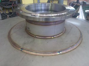

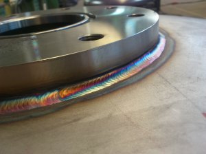

Dnes sem měl za úkol svařit ty nerezové věci. Hned ráno sem oznámil, že ničím jiným než čistým argonem to vařit nebudu, protože to nevypadá moc dobře - viz obrázek z prvního příspěvku. Kupodivu mi bylo vyhověno a hned ráno se dovezl čistý argon. Ještě sem znovu zdůraznil, že se svařováním TIGem nemám víceméně žádné zkušenosti a kór na nerezu. Nicméně úkol zněl jasně: Dne to musí být svařené. No když musí, tak musí. Odmontoval sem plynovou směsku a napojil argon a jal se svařování. Jelikož mám papíry na autogen (na TIG ne) a styl svařování je dost  podobný, tak můžu říct, že mi to jako premiéra šlo celkem dobře. Ke konci dne shlédlo sváry vedení firmy a uznalo, že tou směskou to asi nebude to pravé ořechové, protože sváry od směsky nešly vyčistit kyselinou na čištění nerez svárů - zůstaly černé jakoby se struskou, která nejde dolů.
Fotky mých prvních svárů:
Na tom posledním je vidět rozdíl svařování směskou (ta příruba na čep) a čistým argonem (všechny ostatní sváry)
Takže shrnutí: Směskou jde sice svařovat, ale jsou tu zdravotní rizika a sváry nejsou moc pěkné - aspoň u nerezu. U oceli by se to snad dalo použít na otevřeném prostranství. Takže snad už se ve firmě poučí a bude se používat co má...

to Rellik: v tobě vidím budoucnost ve svařování TIGem ![]()
natož že nemáš mnoho zkušenností tak sváry pěkné ![]()

Je to fakt první vaření tigem koutové sváry. Úplně poprvé sem s tím vařil toto úterý a to jen lemový svár na obyč plechu - bez drátu jen natavené hrany. Pak sem si zkoušel na kouscích plechů i vodorovný a kouťák - viz první příspěvek. No a včera sem jen bodoval ty příruby na té nerezi a dnes sem to vařil jako premiéru... :-)
Tigové sváry pěkné. Pro příště doporučím postupovat hořákem trochu pomaleji, ale jinak to máš pěkné! Tyhle sváry by měli dávat za příklad některým nemehlům, co s tím vaří i roky............
Jj pochvla oproti tomu co si tu dal na zaciatku to uz vyzera k svetu
Na pravo nahoře a v levo dole to jsou pěkný sváry! Stačí jen vylepšit frekvenci kapek a bude to lepší- chce to cvik a bude z tebe profík! Já se s tigem učil cca měsíc, abych uměl udělat pěknej svár ve všech polohách. Ale nikdy nemůžu říct, že se nemůžu naučit ještě víc...........
