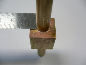

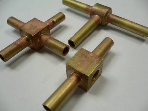

#8 15-02-2013 23:13:36
Štěpán
Registrovaný: 01-02-2008
Příspěvky: 197
Re: Pájení pomocí stříbrné pájky v podobě pasty
Dobrý den
Podařilo se mi sehnat vzorek práškové stříbrné pájky Ag 40 Sn a pastovitého tavidla pro přípravu stříbrné pájecí pasty. Obě složky pasty se dle výrobce mají před pájením smísit v poměru 1:1 v hmot. dílech. Hned jsem zkoušel zapájet několik spojů ale s výsledkem jsem spokojen nebyl .  I když jsem zkoušel různou spáru ( od 0,05 do 0,1mm) dobrých a čistých spojů se mi, při pájení pouze pomocí pasty nanesené do spáry dosáhnout nepodařilo. ( ty dva kousky v pozadí).  Nejlepšího výsledku jsem dosáhl za použití pouze tavidla a palionku ze slitiny Ag40Cd viz detail.  Možná ,že jsou lepší pasty než jsem zkoušel ale asi zůstanu u klasiky. Štěpán
http://www.svarforum.cz/forum/uploads/thumbs/303_p1030804.jpg
http://www.svarforum.cz/forum/uploads/thumbs/303_p1030806.jpg
#9 16-02-2013 11:26:44
JardaK
Registrovaný: 03-02-2009
Příspěvky: 1227
Čemu říkáte dobré a čisté spoje?
Chybí tam pájka, je tam hodně zbytků tavidla, zůstávají zbytky nezatečné pájky nebo zbytky pájky, která se ani nenatavila, nebo co to dělá?
Nevím jak u jiných tavidel, ale u Fontargenu radím zákazníkům 1 kg tavidla min. na 5 kg, často až 10 kg pájky.
Nemá ten poměr ve vašem případě být spíš objemový, než hmotnostní?

#10 16-02-2013 21:17:39
Štěpán
Příspěvky: 197
Dobrý den
Ke vzorkům práškové pájky a tavidla mi firma,který tento výrobek prodává ,dodala i technický list kde je popsáno smísení 1:1 v hmot. dílech . Chyba v překladu ( z anglického nebo možná čínského originálu) to nebude ,
protože se dodává sada 0,25Kg prášku a 0,25Kg pasty.
Prášek a pastu jsem přesně odvážil a smíchal a pomocí malé špachtličky jsem jí nanesl na trubičku i na stěny otvoru v součásti a pak jsem trubičku zatlačil do otvoru. Musel jsem použít celkem velkého tlaku ,jak docházelo ke tření kovových zrn o stěny spáry.  Při tomto postupu se mi část pasty samozřejmě "vyhrnula" ven z otvoru  na trubičku. Tu pastu jsem setřel špachtličkou a potom ještě dočistil hadříkem. Horší to už bylo s očištěním pasty,která se mi hrnula před trubičkou . Po očištění dílů od pasty jsem sestavené díly ohřál ale výsledek byl takový ,že pastové tavidlo částečně vyteklo ven ze spáry i se zrnky prášku a tak došlo k v některých místech k znečištění trubiček stříbrem ze spoje.  Při pokusu zapájet najednou čtyři trubičky byl výsledek takový že u dvou pájených spojů nebyly trubičky zapájeny po celém obvodu ale byly tam malinké mezery. (pájka nebyla schopna vyplnit mezeru 0,05mm.)  Při pokusu zapájet trubičku do válečku s ovorem bylo patrné i z vnitřní strany nedokonalé vyplnění spáry pájkou.  Štěpán
#11 17-02-2013 08:47:19
Pruduch
Registrovaný: 15-05-2008
Příspěvky: 733
No ono je to vcelku logické, že když v té pastě je kromě kovu i něco jiného (voda, vzduch, tavidlo), a že tedy není mezera ani pastou 100% vyplněna (kulatá zrna atd), že se jaksi materiál bude nedostávat.
#12 17-02-2013 10:18:54
Štěpán
Příspěvky: 197
Dobrý den
Ano je to v celku logické . S tím mohu souhlasit a proto jsem se taky v prvním dotazu ptal zda s tím má někdo praktické zkušenosti a zda není nutné přidat při pájení do spoje další materiál.  S pozdravem Štěpán
#13 17-02-2013 12:23:15
Příspěvky: 4777
Řekl bych, že pokud pájka nezaplnila spoj 0,05 mm , nejspíš byl materiál ve štěrbině před pájením nedokonale očištěn. Možná mastnota, možná příliš silná oxidová vrstva. Nebo nekvalitní, třeba staré tavidlo.
Jinak, co o tom vím, se u takového štěrbinového pájení musí dávat té pasty vždy přebytek. Právě proto, aby po roztavení kovu zaplnil kapilárními silami kov celou štěrbinu a všechny zbytky tavidla vytlačil ven mimo spoj.
Chce to asi určitou dovednost. Pasty se buď dává víc hned , třeba při použití pece na kapilární pájení nebo se po roztavení pájky přidává další část pasty nebo jen pájka.
#14 17-02-2013 16:50:54
JardaK
Příspěvky: 1227
Roztavila se všechna pájka? Pokud ne, tak byla krátká výdrž na pájecí teplotě.
Stírat vytlačenou pastu jste neměl, ten prstýnek bych nechal zatéct.
Zkuste dále jiný poměr, měď a mosaz, jsou-li čisté, jsou dobře pájitelné a stačí méně tavidla.
Jo a nemohlo to tavidlo cestou zmrznout? Pokud ano, někdy pomůže několikaminutový ohřev celé dózy ve vodě horké ca. 40°C. Někdy ale nepomůže nic.

#15 17-02-2013 22:03:39
Štěpán
Příspěvky: 197
Dobrý den
Děkuji všem za zájem a rady. Díly z mosazi byly vyrobeny za účelem zkoušky pájení , tak že asi 10 min před tím ,tak že koroze je opravdu vyloučená a samozřejmě jsem je odmastil.
Pájka se při ohřevu všechna roztavila.
Kdybych před ohřevém neotřel přebytečnou pastu,bylo by to pro zaplnění spáry  jistě mnohem příznivější , to je mi jasné ale  nechci aby byly trubičky znečištěné stříbrem.
Pokud někdo z Vás používáte pájení pomocí pasty v praxi a můžete sem dát  foto pájeného spoje budu moc rád pro srovnání,jakého výsledku se dá dosáhnout.
S kvalitou pájených spojů pomocí tavidla a slitinové pájky ve formě plechu nebo drátu jsem spokojen ale mojí snahou bylo použitím pasty zrychlit práci.
Děkuji s pozdravem Štěpán
#16 17-02-2013 22:28:23
Příspěvky: 4944
pájením se nezabývám, sice teď dělám podlahové topení z Cu ale na spoje jsem si pozval kamaráda který se živí stavbou klimatizací a chlazení celý život. (on mne zas vytěžuje svařováním elektrodou) Má mou 100% důvěru a trubky zalejvám betonem bez tlakové zkoušky. Pájí pastou i drátem, vyfotil bych to ale všechny spoje jsou již zalité.
Selský rozum a dlouholeté zkušenosti s radami "dodavatelů" mi říkají že je nutno změnit poměr prášek / pasta - přidat prášek...
