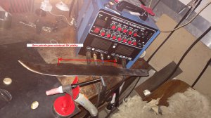

Ludia, to nie je na kotucovu pilu, ale na nôz v dlzke cca 28 cm s roztecou 10mm.
Tak teraz o tom mi nieco pomozte.

A kde sa daju kupit SK platky? Naozaj mi to nikto za peniaze neurobí ? Zaplatim , respektujem cenu.
http://www.svarforum.cz/forum/uploads/thumbs/3885_noz_na_sk_platky.jpg

No já celou dobu předpokládal, že se jedná o soustružnický nůž, toto mi přijde dost divoký, protože při pájení autogenem se to pěkně zprohýbá a navíc jsou ty plátky křehčí než ocel. Mosaz okolo plátků bude působit dost rušivě. Dojde k popuštění zakaleného ostří.

retaz:I když mám s výrobou nožů přes 20 let zkušeností do tohodle bych se určitě nepouštěl-míra zničení předchozí práce je dost vysoká.Sice moc nechápu k čemu tam ten tvrdokov bude,ale předpokládám že k ručnímu řezání kovů-pozor na to jsou ty SK plátky celkem křehké.Na dřevo by bohatě stačilo  vyfézovat je do oceli(sice to bude potenciální vrub,ale když to musí být).Další varianta když tam vidím tu Tigovou svářečku-co tam navařit stelit?Už to máš zakalené a popuštěné?

Je to uz zakalene a popustene, tak som ho ziskal.

Proč se řeže s ruční pilou na dřevo dobře? Protože má tenký list a šraňk. Čím je list pily širší, a to mačeta je z dost tlustého materiálu, tím to půjde hůře a musí být i větší přítlak a při řezání tlačit dlaní na ostří není zrovna to pravé ořechové. Pokud to má být pouze dekorace, tak zuby pouze vybrousit, šraňk se na krátkých zubech a tak tlustém kaleném materiálu za studena neudělá, tedy víc se s tím usekne, než uřízne. Kdyby se někomu podařilo tam ty plátky naletovat, tak bych s tím třeba ani ½´´ topenářskou trubku řezat nechtěl, protože ruční pilka na kov musí mít jemné zuby. Ruční pilky s plátky jsem zatím viděl jen u pily na stavební materiál (porotherm, siporex ap). Dovedu si to představit i u dvojmužné pily na prořezávání spáry u zdiva – při dodatečné izolaci. Tady aby se list při pájení nezprohýbal, se rychle ohřívají pouze vybroušené vysoké zuby, díky zúženi se místo rychleji prohřeje – neodvádí se tolik tepla do listu pily a je možno navíc ten list chladit např stisknutím mezi měděné pásoviny. No a řezat s třeba touto pilou neztouchnilé dřevo by bylo za trest.

pt.kbely:On rozvod se tam udělat dá,nikoliv však šraňkováním.Jestli jste viděl pilku na švýcaráku tak identicky frézováním,případně broušením aby vznikly 2 řady zubů s pracovní částí po stranách(vlastně obdoba šraňku který se dělá mechanicky vyhýbáním zubů do stran.Podmínkou aby to fungovalo je aby rovina vzdálenosti mezi levým a pravým vrcholkem zubu byla nejtlustějším místem celé  konstrukce.Čepel by se měla pod pilkou plynule ztenčovat.Pár nožů s pilou jsem vyrobil,ale upřímně je to jen ke vzteku-člověk si při silovém řezání nemůže o hřbet zapřít palec,drží se v tom piliny a v neposlední řadě to při každém vytažení a zasunutí rozedírá vložku pochvy tak dlouho dokoud se neprodře ke stehům.nerozřízne je a můžete šít novej futrál.

Ano toto si dovedu představit, podobný, ale nesymetrický profil má např upichovací Radeko na nože pro soustruh.  Ale zpracování množství dřeva i jen na táborák tou pilkou na mačetě je spíše za trest a radši bych to nařezal klasickou pilkou, nebo nasekal sekerou nebo i tou mačetou.
