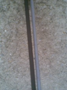

dostal som od známého elektródy: 3,2 x 450 (na tú hrúbku prekvapivo dlhé), s velmi tmavým obalom.
Chcel by som sa spítať či náhodou nie sú na liatinu (ak dobre viem, tie zvykávali mať tmavý obal), jediné ich označenie je že koniec majú namočený do červenej farby -alebo sú to len obyčajné bázické?

Tušil som že sa to tak lahko nepozná(nemali napísaní kód ani nemám balík-zabalené boli v novinách),
ale som amatér, dúfal som že snáď niekto kto má vetšie znalosti ju rozozná, lebo sú tak trochu atypické sfarbením a aj velkosťou, ale aj tak ďakujem za odpovede...

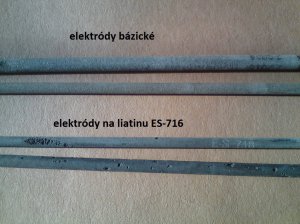

Ahoj no trošku sa to možno dá spoznať. Elektróda na liatinu je trošku tmavšia povrch je hladký a väčšinou sú na staršich už vidieť dierky-poškodenia- odpad materiál. Oblúk horí menej pokojne akoby to dymilo -ťažko sa popisuje.
Bázicke sú na  povrchu drsnejšie a menej poškodené (keď sú poškodené rovno ich vyhoď) Oblúk horí rovnomernejšie,ako sa však píše Honza nie je to tak jednoduché určiť pretože elektród je na desiatky druhov od desiatok výrobcov.
http://www.svarforum.cz/forum/uploads/thumbs/47_popis_elektrod.jpg

PERLAS- tvoje opisovanie dosť aj sedí, zabudol som pripísať že majú velmi hladký povrch oproti rut. alebo báz.,
a ešte jedna vec -robia vela strúsky, ktorá je velmi, ale velmi lahko odstránitelná a na zvare sú čudné leské flaky(na fotke sa nedalo vidieť -mám slabý aparát)
http://www.svarforum.cz/forum/uploads/thumbs/4573_kep001.jpg
nalavo tie neznáme, vedla nové rutilky
pôvod nepeznán, len tak sa našli pohodené v šuflíku, nemusel som ich ani sušiť, krásne idú aj nie úplne suché.

No koniec koncov je to jedno. Keď ich chceš použiť tak jedine na nejaké nenosné zvary, ktoré majú úlohu len niečo podržať na mieste pokiaľ sa to napríklad nezabetónuje a podobne. Na nosné zvary nepoužívať nakoľko nevieš čo sú to zač. Druhá možnosť je to surovo vyhodiť aj keď to našinec nerád robí predsa sme len tak trošku šetrní . Potom nehrozí ,že človek niečo pokazí. Keďže ako píšeš že zvar má lesklé fľaky (také sklovité?) a truska skoro sama odpadne vo veľkých kusoch tiež by som tipoval na kyslé elektródy EK . Liatinové sú tmavšie a so zváraním by si mal problém. Kyslé aj tie staršie majú peknú kresbu zvaru ,ale na polohy nie sú vhodné zvarový. kov strašne tečie. Liatinové potrebujú menej ampérov,ale kyslé tie znesú väčší prúd myslím samozrejme rovnaký priemer( napríklad 2,5 kyslé na 90-100A hlbší závar pekný zvar, liatinové už odtavuje vo veľkých kvapkách nestíhaš sledovať zváranie).

3,2 elktróda a 110A mu stačilo bohato....nepovedal by som že moc teče a dosť rýchlo tuhne. S kyslími som robil už velmi dávno, ani sa nepametám aký zvar robia... červená bodka na konci (keď dobre viem) značí bázickú elektródu, ale klasické bázické to určite nie sú.
Sú strašne tmavé, skoro až čierné (viď foto) tak ma napadlo či to nie sú liatinové...
Len ma to zaujalo, lebo nové by staly(tolko kusov čo mám) asi 40EUR.
Ďakujem za odpovede najme tebe PERLAS, určite ich vyskúšam aj naostro(aj keď sú určite staršie ako ja), aspoň na skúšku.. a uvidím.

Nazdar chlapi. Jsou to E-K 103 mají červený konec a pevnostní skupina 44. Pevnost 48 je, spíše byla modrá barva. Zapojení na - pol nebo střídavý proud. Mějte se.

kurnik toš co je to tu za svářeče že neznaji elektrodu s černym puntikem a černym obalem, podle slovniho popisu by to měla byt elektroda E 34.00  (E-K 100) určená pro podružné konstrukce, sice už se asi 50let nevyrábí ale v myslim že správnymu svářečovi by to mělo byt známo
a jak to prakticky zjistit jestli je to ona? no připojit na trafo a zkusit svařovat, pokud pujde je to ona a pokud nepujde je to neco jinyho ikdyž otym jinym pochybuju

diki Kramlík za presnú identifikáciu, už som na to prišiel že to asi nebudú na liatinu a o to my hlavne išlo (zdá sa že sa vyznáš...)

Na začátku je napsané,že je konec označený červenou barvou.
Je to E-44,72,nyní E-K103.

Kyselá elektroda není naprd. E-K103 vyhovuje i pod rentgen,dá se použít i na kotlové svary.
Díky tomu,že snáší dost velké přetížení tak se s ní dobře řeže.
Řídce teče, tak nechává krásný povrch

No tak to bych si dovolil hodně nesouhlasit, krásný povrch svaru, to má, pod rentgen možná taky je, řeže se s ní dobře, ale co mi kdysi dávno při chladnutí prasknul jednovrstvý svar s EK 103, šly tři balíky do koše. Nikdy potom se mi to už s jiným druhem elektrod nestalo.
