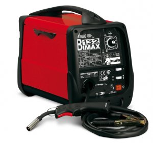

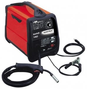

Jsa naočkován Ivkem, že všechno je jedna Čína, nedalo mi to:
http://www.svarforum.cz/forum/uploads/thumbs/4321_bimax_132.jpg
http://www.svarforum.cz/forum/uploads/thumbs/4321_matrix.jpg
PS: Ivko nemyslel jsem to nijak zle :-)
edit: původně jsem tam dal obrázek jiného Bimaxe
Editoval tomvec (02-04-2013 13:23:51)
